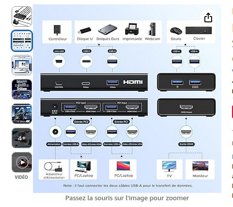

un exemple sur amazon
sur les « petits » cotés , d’un coté les clavier et souris, de l’autre l’hdmi vers l’écran
En face arrière : le transfo pour l’alimenter, hdmi et usb vers pc 1 et pareil vers pc 2
Un autre : , rien sur les coté, souris et clavier en avant, mais si j’ai pris cet exemple c’est parce que le cable d’alimentation en prise USB-C nécessaire n’est pas fournit (mais les 2 cables USB-A (grosses prises bleues) sont fournis)
Le genre de détail auquel il faut faire gaffe, cable hdmi et alimentation fournis?
