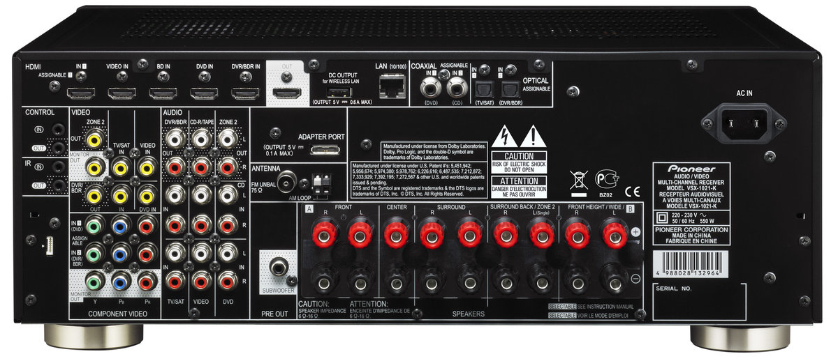

Je viens de regarder ce qu’acceptait ton ampli, à priori le panenau arrière c’est ca : 7 borniers à vis
Vu l’ampli et les enceintes, un cable audio simple en 2,5 mm² est un bon choix, en premier prix www.audiophonics.fr…[/url] ou [url=http://www.audiophonics.fr/mediasun-ms2-cable-cuivre-ofc-2x25mm2-p-3681.html]www.audiophonics.fr…
En qualité supérieure il y a aussi les mixs cuivre/argent qui sont censés apporter plus de détails dans les aigus www.audiophonics.fr…
A noter que les jamo 606 sont très gourmandes en electricité et qu’une biamplification peut leur faire beaucoup de bien : il suffit de regarder le manuel de l’ampli pour voir la configuration (du 5.1 avec les 2 derniers canaux qui alimentent aussi les enceintes frontales) il faut donc relier deux cables aux deux paires de borniers de l’enceinte
