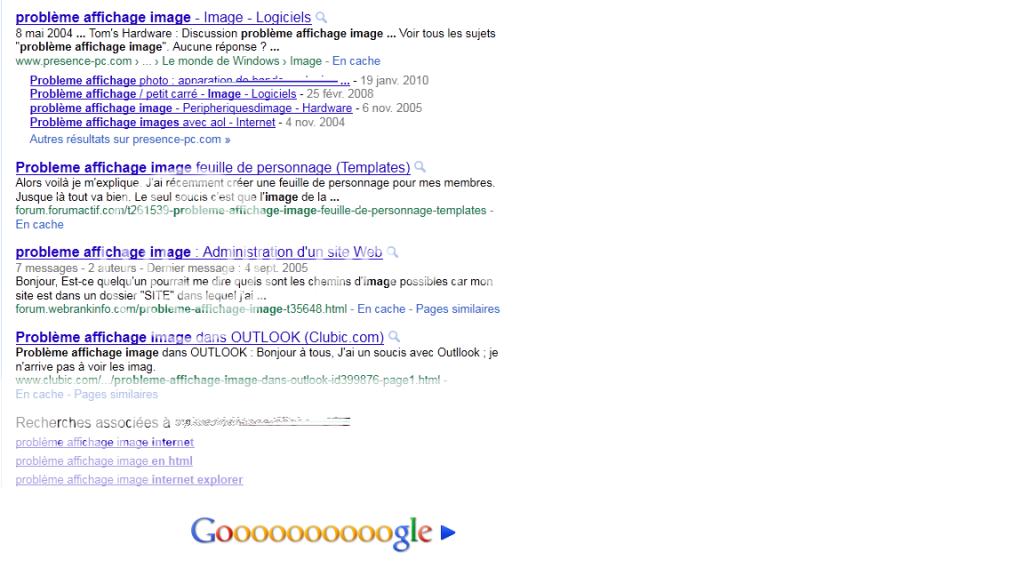

Je viens de réinstaller mon pc, j’ai donc aussi réinstaller toutes les MAJ Windows ainsi que les drivers. Cependant dés que j’installe ATI Control Catalyst Manager, que ce soit les drivers du disque fourni ou le dernier en date: le 11, les textes deviennent des poussières de pixels, c’est comme si la ligne se mélangeait à une autre partie de la fenêtre, par exemple: là je reconnais la couleur de la bannière « Écrire une nouveau sujet » mélangée avec ma ligne. Les fenêtres quant à elle lorsque je les déplace se déplacent par morceaux rectangulaire, pas d’une façon en traînée « traditionnel », dans les jeux les textures sont hachurés et bardées de triangles noir qui clignotent. J’ai déjà effectué des recherches sur Internent avec notamment des résultats sur le ClearType de Windows mais aucun résultat. Pour la recherche peut être que je m’y prends mal mais je n’arrive à déterminer mon problème avec de simples mots clés pour définir un problème si large… Le problème du texte a été remarqué sur les navigateurs Web: Firefox 4.1 et IE9, les fenêtres sur OS Windows 7 et les bug de textures sur Dirt 3 et GTA IV. J’ai installé 3 fois Windows en utilisant des méthodes différentes jusqu’à déterminer que c’était le driver ATI…

Bonjour,
J’ai me semble-t-il un bug quelque peu semblable, je dispose d’une hd 5770 et des pilotes 11.5 d’AMD, que j’ai tenté de réinstaller à de nombreuses reprises. :frowning:
voici quelques screens :
[Photo supprimée]
On voit ici que de nombreux textes et images deviennent floues, et ce phénomène augmente quand je bouge la souris.
[Photo supprimée]
A présent, sous Mozzila Firefox, on voit bien que les textes deviennent flous.

Et je crains que mon problème soit diffèrent… Pour ma part le texte devient une bouillie de pixels, et n’est pas flou…
