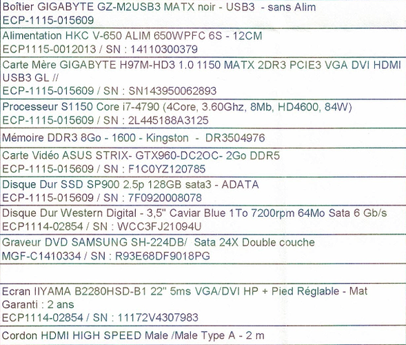

Donne la configuration complète de ton ordinateur (alimentation (en W), carte graphique, ram, os)
Aie une alim noname, je te conseille de la changer pour une marque bien plus fiable comme be quiet ou seasonic. Certes le prix est pas donné mais la qualité sera au rendez vous et tu pourras la garder plusieurs années même si tu change de config entre temps…
Merci pour le conseil !
Une alimentation thermaltake aussi peut faire l’affaire
tant qu’on reste sur de la marque et une puissance suffisante ça passe (les marques citées + Antec / Corsair / cooler master / FSP pour les plus connues, beaucoup étant fabriquées par Seasonic)
Ca dépend du modèle…certains ont des blocs FSP, mais d’autres ont des Channel Well qui ne valent pas mieux que bien des no-name
