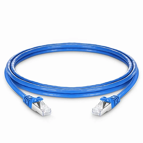

Commence par éloigner (regrouper) les cordons qui véhiculent le courant de ceux qui véhiculent un signal (écran, enceinte, réseau).
Si tu penses que c’est ton cordon réseau qui est en cause, prends en un blindé (S/UTP, S/FTP, SS/FTP > ordre croissant de blindage), et choisis le de préférence en pure cuivre.

Pour le câble à changer, je verrai ça dans les prochains jours mais je pourrai savoir où les acheter ? je ne m’y connais pas vraiment dans ce domaine, merci.

voici quelques exemples de câbles réseaux :
https://www.amazon.fr/s?k=s%2Fftp&i=computers&rh=n%3A340858031%2Cp_72%3A437873031%2Cp_36%3A428406031&s=review-rank&dc&ds=v1%3Az843DgNuTxx%2BU6Zu8S45LyQAjsXZ6sVy4sr7EF7Xz1Q&__mk_fr_FR=ÅMÅŽÕÑ&crid=VUBTYQSC3A1R&qid=1674807255&rnid=428393031&sprefix=s%2Fftp%2Caps%2C87&ref=sr_st_review-rank
https://www.fs.com/fr/products/70661.html?attribute=14842&id=252820
https://www.rexel.fr/frx/Catégorie/Réseau-informatique/Produit-cuivre/Cordon-de-brassage-RJ45/c/M2_040105?text=*&filter=&aliasname=&Type%20de%20câble=on&sort=&viewMoreFacets=false&q=*%3Arelevance%3AEF001438%3A2__m%3Acategory%3AM2_04%3AclassificationName%3ACordons%2Bde%2Bbrassage%3AEF001619%3A6%3AEF000081%3AS%252FFTP&expandedFacet=EF000081&rangeFacets=#EF000081_S/FTP
