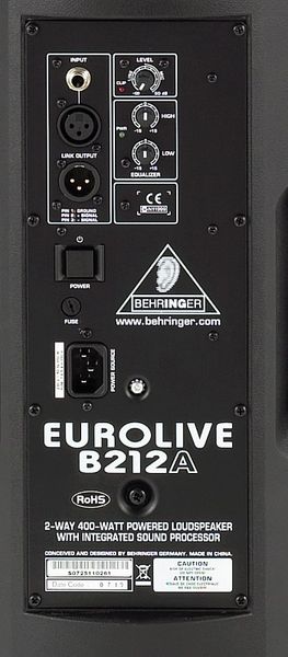

On ne voit pas assez bien les prises, mais il me semble que oui (avec le bon câble et les prises qui vont bien, prise jack en haut en 6.35 je crois voir)
http://images6.thomann.de/pics/bdb/194361/735043_800.jpg
Sur le site j’ai vu qu’il y avait bien une entrée micro/ligne
donc ca devrait marcher. Mais le problème c’est que je ne voit qu’une entrée
Edité le 29/08/2009 à 17:21
Il y a bien 2 entrées ;), 1 jack 6,35 en haut et une XLR (micro) mono en dessous
Cette encinte est mono, je ne suis pas sur qu’un signal stéréo soit reproduit en entier, à vérifier auprès du vendeur (ou vérifier que ton lecteur sache sortir du mono, ca marche aussi)

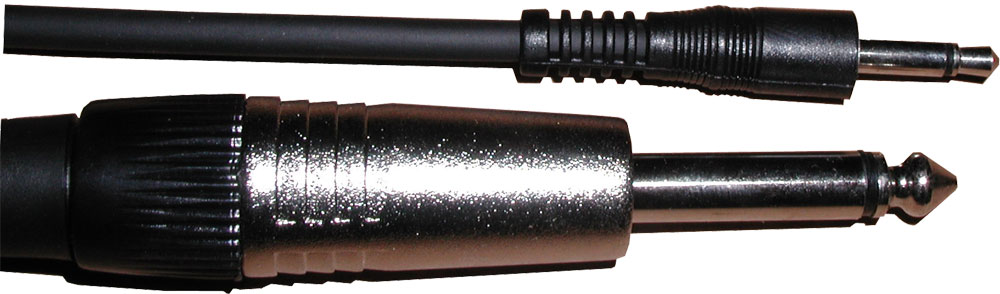

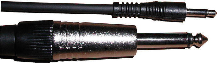

Il te faudra un cable de ce type jack 3.35 → jack 3.5
