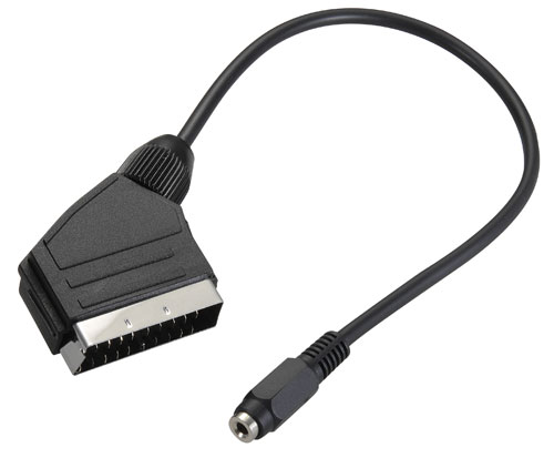

Comment puis-je brancher mes enceintes PC Altec MX5021 sur ma TV de référence . SAMSUNG UE40B6000 ?
connectique de la TV :
Entrées/sorties
Sortie audio numérique (optique) 1
PC Input (D-sub) 1
Composante (Y/Pb/Pr) 1
USB 1
Péritel 1
Merci de votre attention.
Bonne soirée
Bonjour K-libre,
Ta télé n’ayant qu’une sortie audio optique ( www.lcd-compare.com… ) tu n’as pas trop de choix, il te faut un adaptateur à brancher sur ta Peritel à l’arrière avec une sortie en 3,5mm
Ici par exemple : www.priceminister.com…

bon… j’ai perdu le câble qui fais office de prise péritel fournis avec ma TV… 25 € en commande.
Toutefois, une question me viens en tête, le son sort de la prise péritel, si je prend pas la source qui sort par la prise péritel et décide de regarder les chaines de la TNT, le son va-t-il sortir de la TV ou de mes enceintes ?
