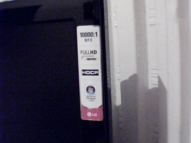

Comment savoir si un récepteur tnt est compatible avec mon moniteur?
Puis le logo FullHD qu’il y a sur mon moniteur et le fait qu’il soit compatible HDCP ça veut dire quoi en faite?
HDCP ça veut dire qu’il a une puce de décryptage anti-copie pour les vidéos qu’il reçoit en numérique (DVI-D ou HDMI).
Full-HD c’est parce qu’il a une matrice d’affichage de 1920x1200.
