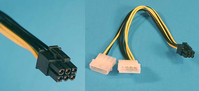

il y a 1 connecteur à l’arriere de la carte sur lequel on doit brancher le cable vers l’alimentation boitier, seulement ce connecteur se divise en 2 : faut-il brancher les 2???
ces 2 connecteurs n’ont que 3 broches (et pas 4 comme sur un connecteur DD ide)
merci!
je rajoute une image du cable :

Attends la confirmation de quelqu’un mais il me semble logique (par rapport à la photo de droite) que tu dois bien brancher 2 prise molex de ton alimentation dans chaune des mâles de cette photo de droite.
Cette logique fait suite au fait que dans ton boitier (si il n’est pas extra-terrestre) tu ne dois avoir que des broche blanche mais de type femmelles.
De plus il est impossible de se tromper dans le sens de branchements de ces prises molex puisqu'elles ont des coins cassés.
Pour moi il faut brancher les deux … mais j’ai , pour ma HD3850 utilisé directement le cable fourni sur mon alimentation (dédié au PCI-Express)

Je viens de vérifier ton alimentaiton et il semble qu’elle devrait-être équipée d’un connecteur comme sur la photo de gauche. (alimentation pci-Express)
Regarde bien et à ce moment la tu n’a plus de besoin du connecteur de la photo de droite
En tout ca sur la fortron saga 400, 450 il y en a un donc je pense que si tu as un + (c'est que c'est au minimum les mêmes caractéristique de bases)
Le câble qui se divise en 2, c’est bien celui de gauche ?
Si tu as pas le câble de gauche :
Ben tu le branches sur une prise molex et ça roule. :neutre:
Si tu as le câble de gauche :
Tu branches direct et ça roule aussi.
Conclusion :
Ben ça va rouler. :ane:
Bonne alim au passage. :wink:

La question de cette personne était de savoir si il fallait branché les 2 prises blanches (molex) de la photo de droite ou non …
Pour moi il y a un cable d’alimentation pour PCI-Express sur cette alimentation Fortron (comme sur photo de gauche)
Donc je confirme ta conclusion, ca doit rouler… et ca va rouler
Effectivement :) posté en meme temps :)
OK :jap:
Ca va marcher. :super:
précision : la photo montre le cable alimentation livré avec la HD 3870!
Ce câble permet de brancher la CG à une alimentation qui n’a pas de connecteur 6 broches. Or, ton alim possède ce connecteur donc pas besoin du câble fournie avec la 3870
C’est au cas où l’alim n’ai pas de connecteur pci-express. Pas comme la tienne apparemment donc tu branches l’alim direct et t’as ce câble en bonus. :neutre:

en fait pas besoin de ce cable avec mon alim boitier!
