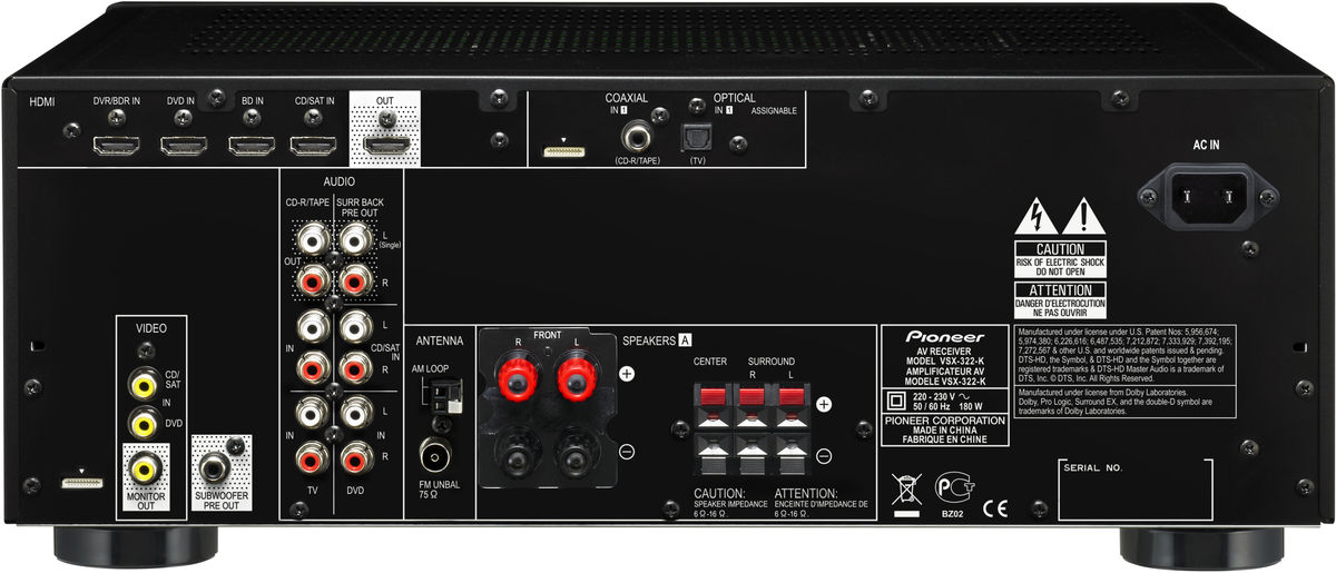

En revanche il faudrait voir l’impédance de tes H-P actuels car cet ampli semble être prévu principalement pour des H-P entre 6 et 16 ohms.
Quant aux termes « banane fourchette » et « click fit double », je ne connais pas, mais je suppose que c’est ce qu’il y a à l’arrière de cet ampli (respectivement 2 paires et 3 paires) pour brancher les enceintes.

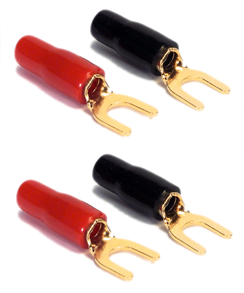

les fiches bananes à fourches ressemblent à ca
elles ne peuvent que se connecter sur des borniers à vis (il y en a 2 paires seulement sur cet ampli)
Bonjour,
Merci beaucoup pour votre réponse illustrée (sympa!, apparemment d’après le descriptif de mes anciens haut-parleurs (Pioneer S 77) , je peux les brancher à un ampli qui fait entre 4 et 16 ohms.
Mais pour le branchement classique fils nus, je veux dire sans fiches, je les branches où à l’arrière, est-ce où il y les espèces de traits blancs et rouges ? car sur mon ancien ampli, je rentrais le fil dans un trou et je rabaisser ensuite le clapet.
Pour les fiches « banane fourchette », dois-je les adapter à mes fils nus et est-ce possible ?

c’est ca, ce sont des borniers à pinces : il y en a 3 paires, pour les voies centrales et effet droit / gauche
http://www.camif-collectivites.fr/media/upload/image/image_guides/Connectique/bornier-a-pince1.gif
Pour les voies principales droites et gauches, ce sont 2 paires de borniers à vis
http://www.camif-collectivites.fr/media/upload/image/image_guides/Connectique/bornier-a-vis1.gif
ce n’est pas nécessaire de mettre des fiches spécifiques, ca ne sert à rien du tout sauf si on manipule très souvent les branchements. Les fils nus marchent aussi bien.
