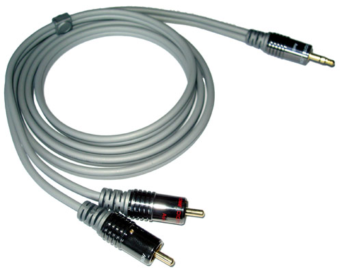

Désolé Jacky, c’est juste que le seul endroit où je vois une prise S/P-DIF c’est sur la télévision.
Edit: multimedia.fnac.com…
est ce que tu parles de ce genre de cable en fait?
je brancherai donc des prises stéréo rouge et blanche du caisson de basse à la prise orange du lecteur bluray?
vraiment désolé de poser ce genre de questions qui doivent paraître évidentes, mes compétences se bornent à habituellement à brancher le rouge sur le rouge…

Ben, sauf erreur de ma part, il faudra que tu te contentes de stéréophonie en branchant par exemple la sortie audio stéréophonique analogique du lecteur de BD vers les entrées de même type de l’ampli du kit. :neutre:
Tu branches rouge sur rouge, et blanc sur blanc (fais gaffe à pas faire péter le pont…).
Edité le 04/03/2012 à 17:50
ça va pas être facile d’adapter ce kit prévu à l’origine pour PC sur ton lecteur BluRay …
:neutre: à part le brancher en stéréo avec les prises RCA blanc/rouge …

J’ai essayé avec le câble jaune/noir fourni dans le kit vu que c’est ce qu’y avait marqué sur la notice, ca marche pas mais bon ca m’étonne pas.
Donc j’ai plus qu’à acheté un cable male/male RCA blanc/rouge? J’aurais de la 5.1 quand même ou pas?
C’est un cadeau, donc j’ai pas spécialement envie de dire à mon père qu’il faut le ramener mais bon…
Comment veux tu obtenir du 5.1 à partir d’une source stéréo ? Il y a un mode d’émulation présent sur le Z506 mais ca n’a pas grand chose à voir avec un vrai 5.1 :neutre:
