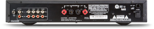

Ampli NAD C320bee : à priori uniquement des prises audio…

Sur l’ampli stéréo NAD, tu n’as que des entrées analogique

Même si ta tv avait un Hdmi ARC (audio return channel) ou a une sortie optique,le NAD qui est un ampli hi-fi et pas AV ne possède pas les entrées nécessaires…sans sorties analogiques RCA sur le BD et/ou la tv,pas moyen de les brancher à l’ampli :neutre:
En fait j’ai le même problème que toi ^^’ mon lecteur BD qui a des sorties audio RCA est branché provisoirement sur un petit ampli,mais je n’ai aucun moyen d’y brancher la tv (qui a Hdmi ARC et sortie optique) puisque l’ampli n’a pas les entrées ad hoc…comme toi je trouve ça ennuyeux parce que le son n’est pas le point fort des écrans led :confused:
Seule solution et à laquelle je viendrais plus tard,acheter un petit ampli AV qui aura Hdmi ARC et entrées optiques :neutre:
