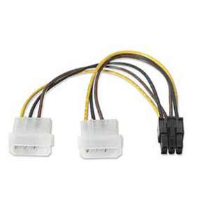

Il y avait un raccord "Y3 avec 2 faisceaux de 3 fils …je l’ai a i raccordé; chacun a une alim libre du pc?,je pense que ,si j’avais inversé les cables ,j’aurrais claqué qq chose ?..de plus je pense qu’il y a des detrompeurs aux prises?,

ça ne serait pas un raccord de type molex pcie ?
De ce type là:
oui exact…c’est tout a fait ça!!
