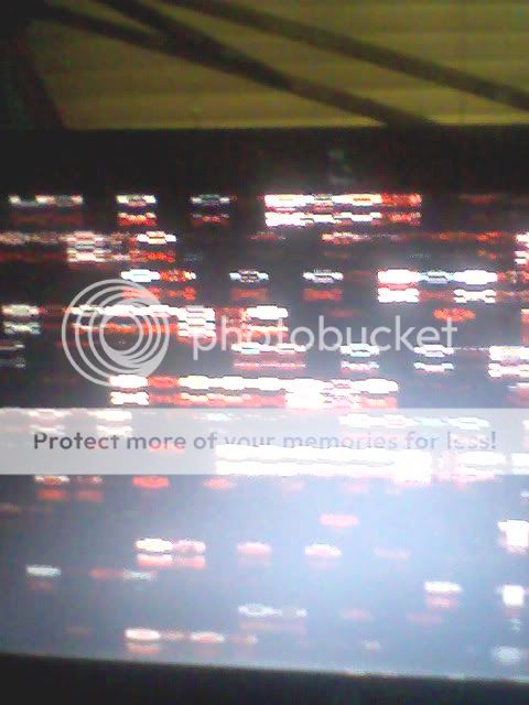

Dès que je joue à un jeu (ou même hier en regardant une video en plein écran), j’ai le même souci : l’écran se met à afficher plein de carrés et à scintiller un peu de cette manière la :
(la photo n’est pas de moi, mais s’en rapproche)

ça ressemble a une carte graphique en fin de vie :confused:

J’ aurais tendance à penser à une carte graphique en train de rendre l’ âme également.

Comme ont dis les autres, peut-être que ta carte graphique est en fin de vie… assures-toi que le ventilateur tourne bien, vérifie tes températures aussi (GPU-Z, MSI Afterburner, HW Monitor).
Sinon ce peut être le pilote graphique qui délire… donc désinstaller et remettre les derniers dispo. Peut-être passer un coup de Driver Sweeper en mode sans échec entre les 2.
