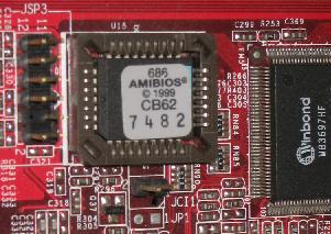

Si la puce est logée dans un socket, alors elle est amovible et l’opération ne mettra pas fin à la garantie. Exemple ci-dessous.
Puce d’environ 1,5 cm de long.
Si la puce est soudée, il y a 3 cas de figure:
-Les quatre côtés de la puce présentent des pins (des pattes, des connections) il est alors difficile de trouver un fer à souder spécifique. L’envoi de la carte mère est à envisager sérieusement.

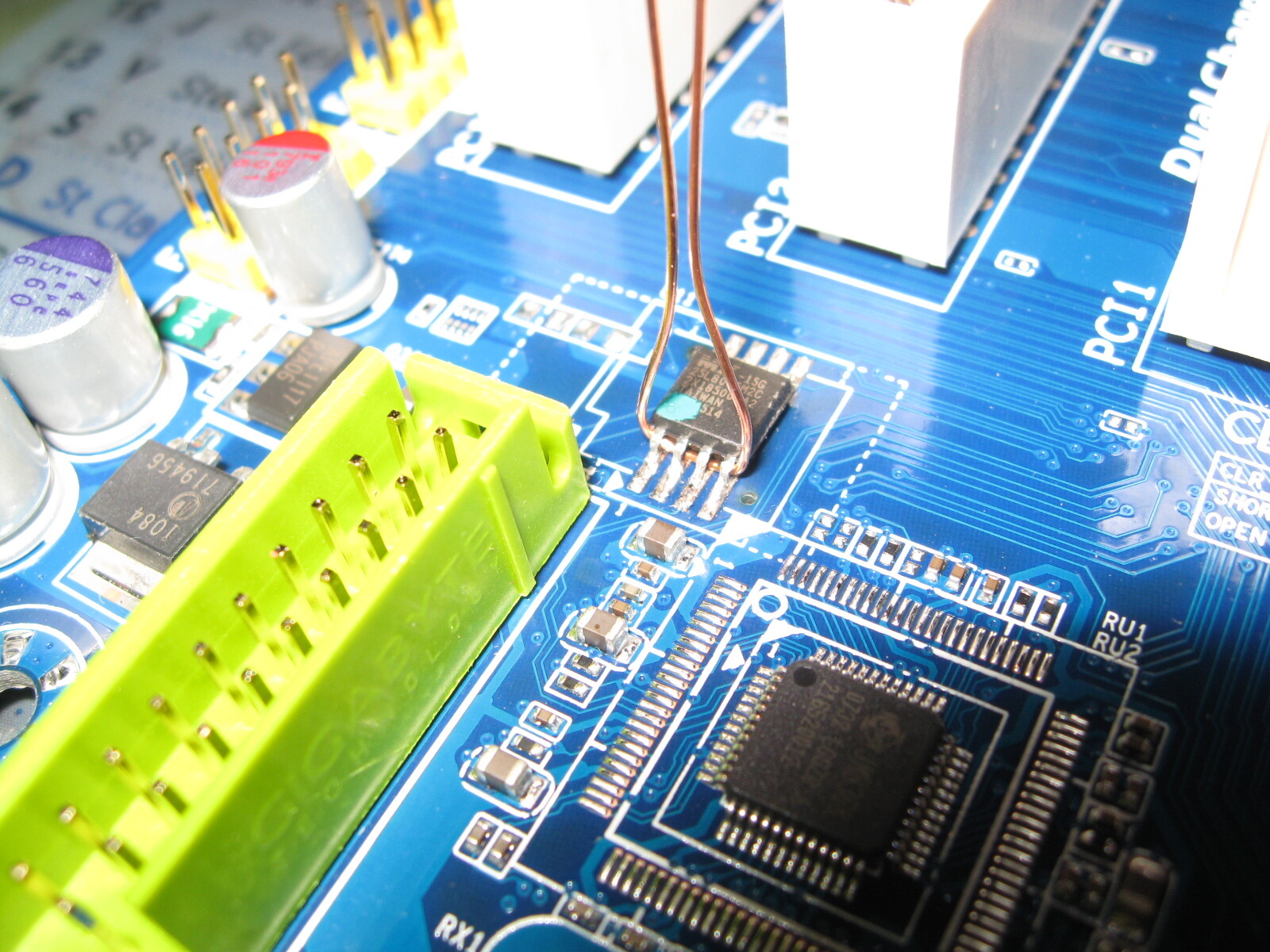

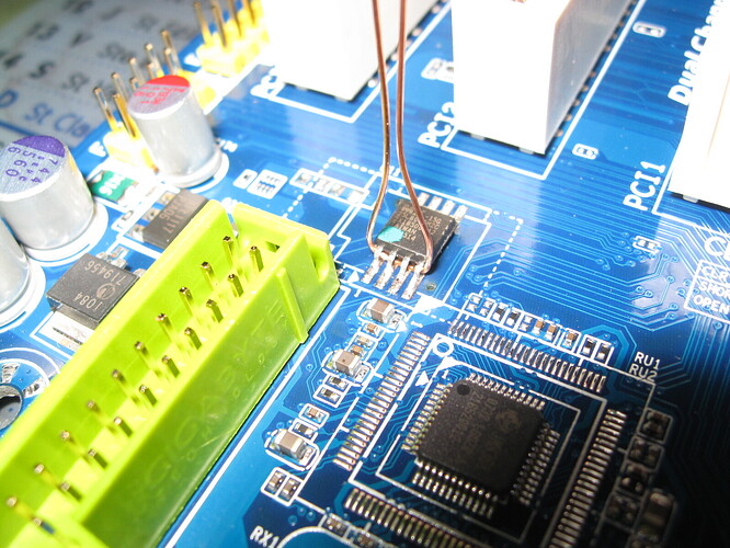

-Seuls 2 côtés de la puce sont pourvus de pattes, vous pouvez la dessouder avec un fer à souder standard. Utilisez par exemple un fil de cuivre ou autre, rigide, de petite section pour soulever délicatement la puce pendant que vous chauffez les pattes:
Ici une puce Macronix MX25L8005 qui peut se remplacer par une SST SST25VF080B sur une Gigabyte P35-DS3L. Ce type de puce mesure un demi centimètre et est utilisé sur la plupart des Gigabyte et ASUS actuelles, mais aussi sur des DFI et sûrement d’autres.

Une question pour la soudure de la puce c’est simple ou double face?
Du simple face en général, c’est le cas pour les puces 2x4 pins et celles qui ont des pattes sur les 4 côtés (2ème et 3ème photo). Au passage, pour ressouder la puce mieux vaut ne pas rajouter d’étain.
