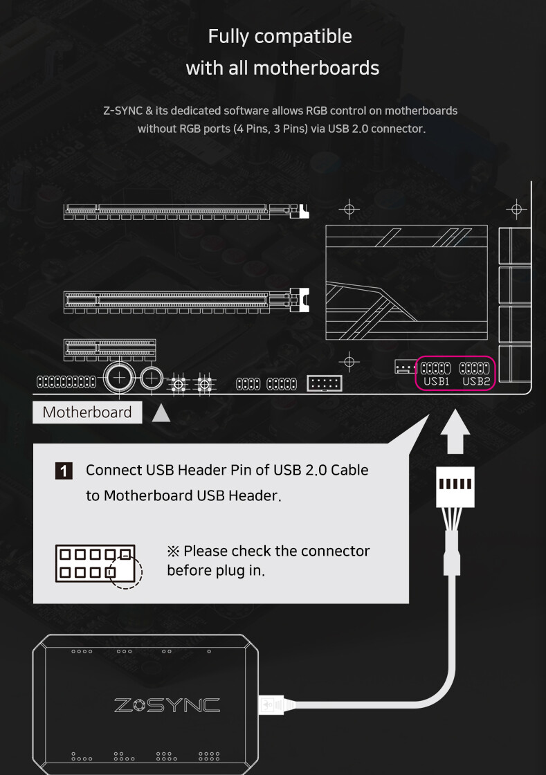

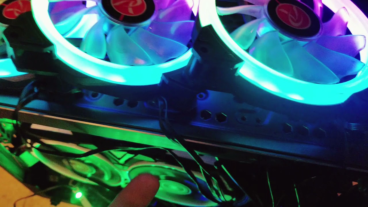

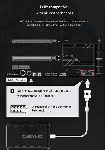

Si je me base sur cette video
https://youtu.be/5ZftDev2B2E?si=tgCVwKVMqVXdLJO6&t=567
Et sur
Celui qui a fait la video dit que le matos de zalman est ok, mais que le soft de zalman était alors pourri (il y a 3ans). Me semble que depuis windows 11 a obtenu un support natif des bidules rgb mais je ne sais pas si cela marche pour ces outils en usb
Donc oui le zalman Z sync le faisait, mais je mets ça à l’imparfait car je n’en ai pas trouvé en vente
Faudrait creuser sur les 2 autres
merci ça m aide à mieux comprendre :grinning:
