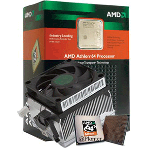

c’est le ventilo d’origine dans la version box du CPU
il ressemble à ça??
http://www.plonter.co.il/graphics/product_…000-939-BOX.gif
il y a 3 versions du radbox :paf:
oui c’est celui-là
