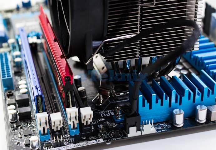

Par contre je me pose une question depuis ce matin : avec le ventirad Be Quiet - Dark Rock 2 qui est plutot imposant ^^est ce que la carte graphique et la RAM passe par exemple sur la Asus Z87-A.
Parce que sur certaine carte mère j’ai l’impression que sa passera jamais. En l’occurence pour la Asus Z87-A niveau CG sa passe a l’aise à mon avis mais pour la RAM sa doit etre juste, a moins que la RAM passe sous le ventilo du ventirad vu que celui ci est assez surélevé ??!!![]()
Pour la CG aucun problème
Si tes barrettes non pas de radiateur proéminent cela passe sans problème au dessous c’est prévu pour.
De plus, il est toujours recommander de mettre les 2 modules mémoire sur les slots les plus externe, dans ton cas sera les 2 slots jaune.
Et le Dark Rock 2 n’est pas si imposant que cela par rapport à certains doubles ventilateurs.

Et le Dark Rock 2 n’est pas si imposant que cela par rapport à certains doubles ventilateurs.http://www.eteknix.com/wp-content/uploads/2012/10/Installation_2.jpg
+1,ajoutons qu’on peut placer le ventilo un peu plus haut sur le radiateur si les barrettes ne sont pas trop hautes ![]()
