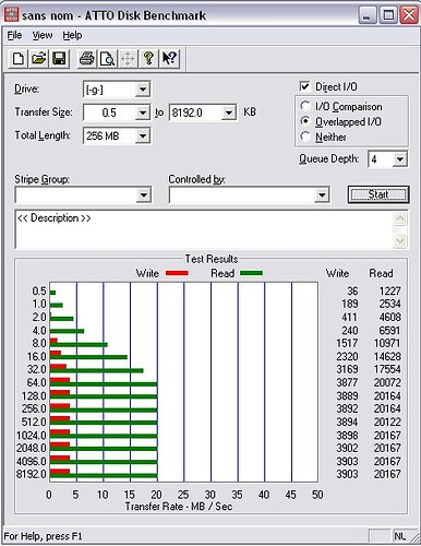

pour ce test j’ai choisi le test ATTO
ATTO parce qu’il fait tout ce que je cherche pour cette base de donnée : la lecture et l’écriture sont testés a tour de role pour des fichiers de taille variable (de 0.5Ko a 8192 Ko) ce qui donne une idée assez précise des performances en fonction des tailles de fichiers utilisés
pour le télécharger : www.techpowerup.com…
pour que le score soit validé il me faudra un screen du résultat avec les parametres par défaut, on ne touche a rien, on sélectionne juste la bonne lettre du lecteur a tester et on laisse faire
http://yelims2.free.fr/Forum/Panneau11.gif le score étant quand meme dépendant du chipset de la carte mere, les résultats mltiples sont bienvenus
de plus le taux de remplissage et de fragmentation peut avoir une incidence non négligeable sur les performances
donc il est conseillé de faire le test sur une clé fraichement formatée pour avoir des performances optimales
donc il faut la marque et le modèle de la clé ainsi que sa capacité et bien sur le screen

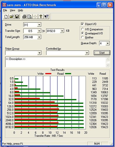

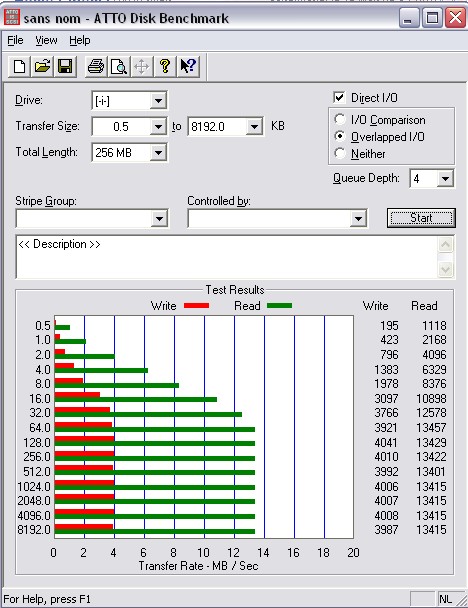

Emtec M200 Em-Desk 8Go
http://di1.shopping.com/images1/pi/fb/77/96/75156425-177x150-0-0_.jpg
on peut voir ici que les performances sur les petits fichiers sont catastrphiques en écriture et des perfomances correctes en lecture
Edité le 19/03/2009 à 21:13

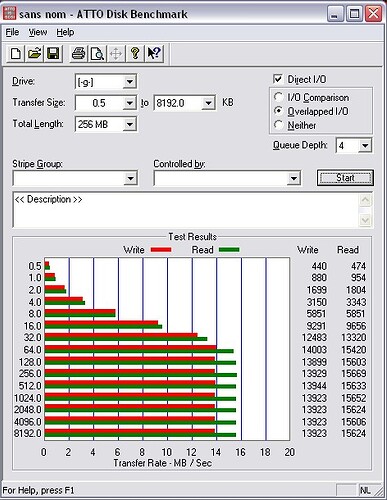

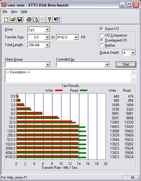

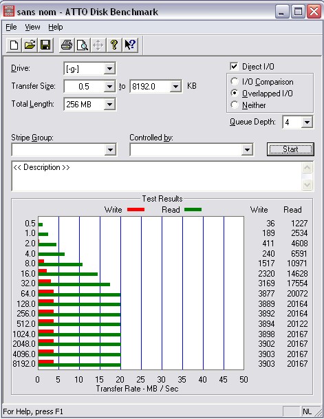

PNY attaché capless 8go
là aussi performances en écritures tres faibles et performances en lecture correctes

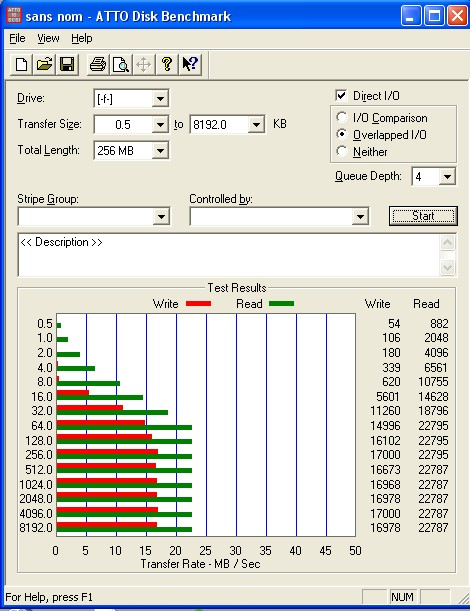

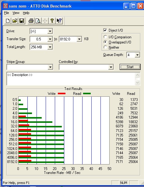

Sandisk Extreme Cruzer Contour 8 Go
http://computershopper.com/var/ezwebin_site/storage/images/peripherals/product-profile/sandisk-extreme-cruzer-contour/149010-1-eng-US/sandisk-extreme-cruzer-contour_large.jpg
voici une clé usb plus performante, là elle est plus agréable a utiliser, et ça se confirme avec de gros fichier, elle est concretement 5-6 fois plus rapide que la Emtec en utilisation réelle (en écriture du moins)
Edité le 19/03/2009 à 21:12

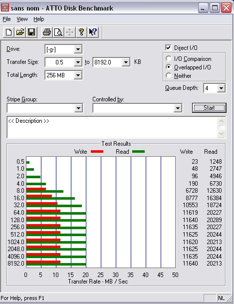

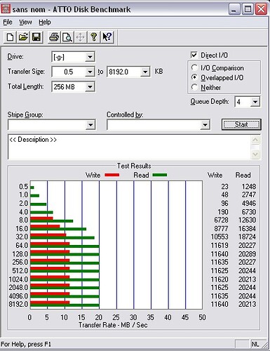

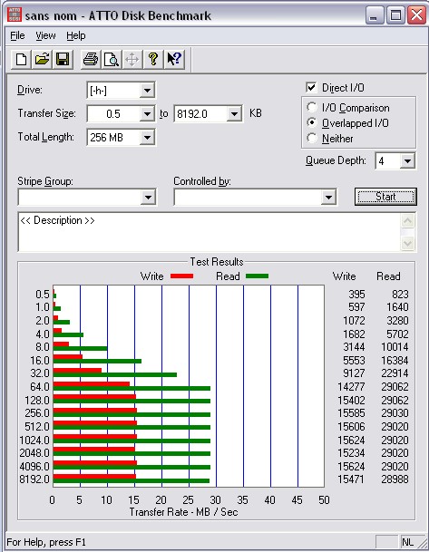

une verbatim Store’N’Go Smart U3 de 4Go
http://www.pcrush.com/images/hi-res/208442.jpg
là aussi, clé dépassée en écriture et plutot bof en lecture :confused:
Edité le 19/03/2009 à 21:09

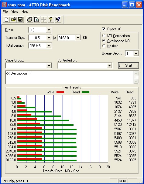

Imation USB Flash Drive Mini 1Go
http://shopimages.wikio.com/shop/img/2008/4/14/D1/136109130_vs.jpg
http://images2.hiboox.com/images/1209/5c45f3b69c2d7453e0dbdedf43845d66.png
Edité le 19/03/2009 à 20:04

Soit :
  • En Ecriture = 6,2 MB/s Max
  • En Lecture = 17,6 MB/s Max

J’ai testé une PNY SD 128MB avec un lecteur de carte USB(Hama USB 2.0 Card Reader - 35 In 1), mais sa ne marche pas :neutre:
http://images4.hiboox.com/images/1209/b5ec143dd000bbb7bd6c79c443da7cc6.png
oui car dans total length il y a spécifié 256Mo, baisse a 64 ou 128 et ça cevrait passer :smiley:
Bah 128 je l’ai fais et sa faisait la même erreur alors j’ai lâcher l’affaire :smiley:
Le 64Mb ne marche pas non plus, par contre le 32Mb marche :wink:
J’éditerai mon message dans très peu de temps :jap:

Tu ne m’en voudras pas si je ne l’integre pas a la DBB vu que la crate n’utilise pas le mode par défaut ? (on peut pas comparer :jap:)
Par contre j’ai juste une question : le système de fichiers ( NTFS, FAT etc…) n’influe pas (même de façon minime) sur les débits mesurés ?

Pour le NTFS / Fat32 j’y avais pensé et j’ai fais le test pour mes 2 clés de 8Go (la Mtec et la Sandisk) et les scores sont en tout point identiques, donc pas de probleme de ce coté là (c’est pour ça que je n’ai pas précisé)
