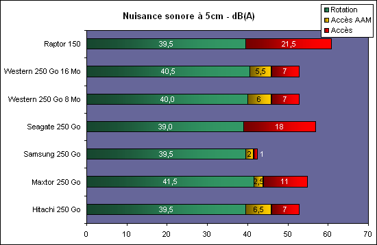

Tes choix sont corrects et justifiés. Mais si tu préferes le silence, regarde du coté des samsung spinpoint, légerement en retrait niveau perfs mais quasi inaudibles :oui:
pour info:
tirée de ce test

Et pour les DDs, comme dit, prends des samsung si tu veux le silence, au moins en stockage :wink:
