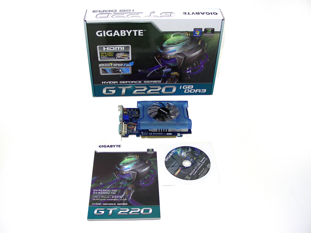

Apparemment depuis les séries GTxxx on ne retrouve plus ce cable dans les bundle, on peut donc assumer que les cartes embarquent leurs propres puces audio comme chez AMD depuis le début
http://www.motherboards.org/images/reviews/hardware/1958_p4_4.jpg?.
