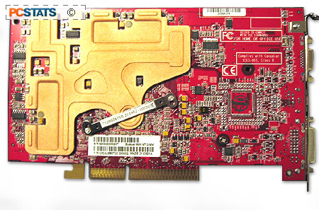

Je voudrais mettre un ATI Silencer 3 sur ma ASUS 9800XT car elle chauffe vraiment trop. J’ai lu que c’était incompatible à cause du connecteur du ventilateur. Est ce vrai ?
Est ce que le silencer 3 à une plaque à mettre sur le dos de la carte car ma asus en à une.
Si quelqun à une asus 9800XT avec un silencer 3 qu’il me dise si il a eu des problèmes

c’est une asus ta 9800XT ? est ce qu’il y a une plaque à mettre au dos de la carte ?

J’ai une Sapphire mais ça n’est pas un problème car il y à un standard chez ATI pour les troux d’attache.
Sur la Asus ils sont au même endrois que sur la mienne comme le montre cette image d’une Asus9800XT :
http://monsite.ath.cx/browse/pics/clubic/asus-9800xt-back-big.jpg

Ces troux permette aux tiges du ATI Silencer de se calibrer pile poile sur le processeur. Et enfin oui, j’ai bien eu une grosse plaque de refroidissement livré avec qui a exactement le même rôle que celle d’origine pour le dos de la carte :slight_smile:
