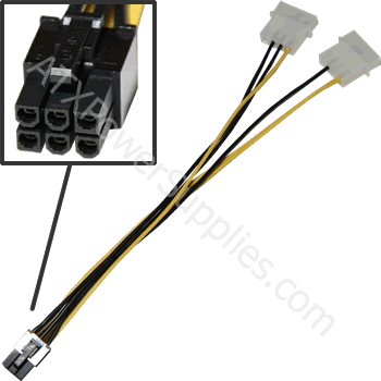

mqdn< Juju te demande si tu as un petit cable fournis avec ton alim (dans la boite) qui se brancherait au « cul » de celle-ci afin de rajouter un connecteur 6 broches.
Sinon avec ta CG, il y a normalement un connecteur molex-> PCI-E afin d’ajouter un autre connecteur 6 broches pour les personnes ne disposant pas d’alim récente, ou avec qu’un seul connecteur 6 broches.

tu parle bien de ça
j’ai MSI c’est pas fourni
il de manque deux connections comme ça ?

tu parle bien de ça
C’est pas fourni? :ouch:

et pour acheté le 6 pin www.pc-look.com…
