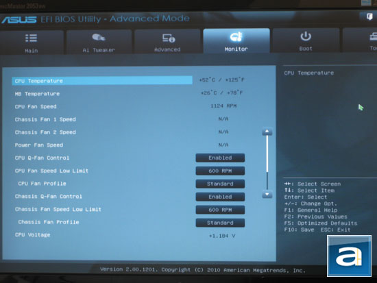

L’option pour gérer le comportement du ventilateur se trouve dans le bios avec Q-Fan, ici plus exactement:
Cependant je ne sais pas si il est capable de réguler le Voltage du ventilateur … ce qui obligerait de posséder un ventilateur[/url] avec le connecteur 4 pins pour le PWM ou utiliser [url=http://www.materiel.net/accessoires-pour-refroidissement/zalman-fan-mate-2-2013.html]un potentiomètre pour baisser manuellement le voltage.

Merci pour ta réponse. J’avais bien trouvé le réglage Q-Fan dans le bios et j’ai même installé le soft Asus FanXpert mais ça ne changeait rien. En fait, je viens de me rendre compte que c’est dû à ceci:
C’est le Antec Kühler H20 920 qui est pilotable en PWM. Donc, je pense que c’est normal que je n’y arrive pas car le ventilo tourne actuellement à 1400 RPM, soit au mini. Certes, j’ai un processeur qui dépasse pas les 30°C mais quel raffut !

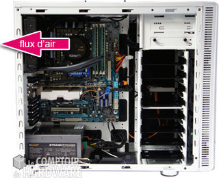

Pour de meilleur performance, il faudra placer le ventilateur en aspiration.

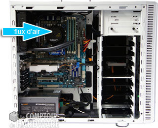

Actuellement, le ventilo est en aspiration en haut du boitier Fractal :
En aspiration c’est plutôt comme ça:

Erreur de frappe, mes doigts voulaient taper extraction pas aspiration. Heureusement qu’il y en a qui suive ! :smiley:
Faudra que j’oublie pas d’inverser du coup…
