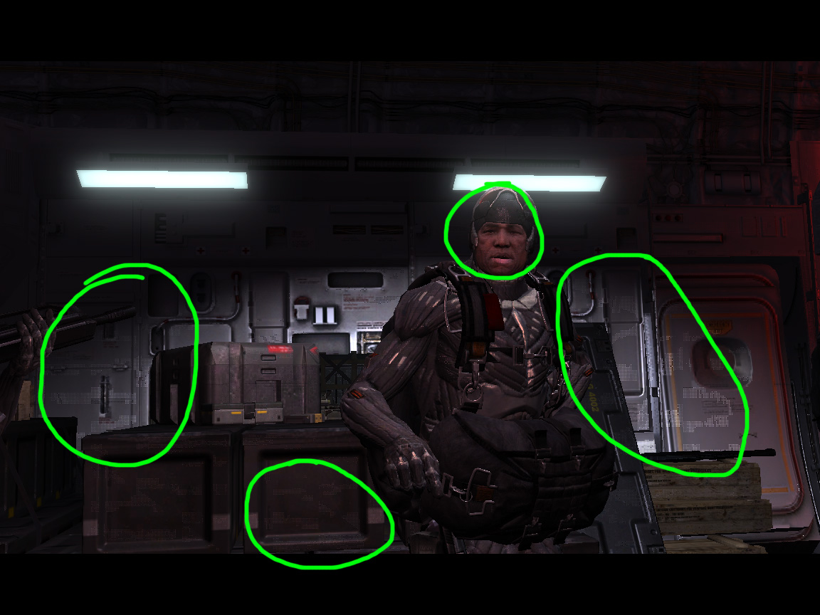

salut, c’est quoi un artefact? merci^^
un artefact c’est un bug graphique
un bel exemple:
ou encore
http://img80.imageshack.us/img80/3783/witcher2008032817475601ru2.jpg
ouki merci^^
