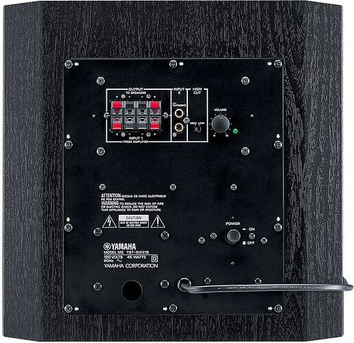

Tu as un ampli hifi, c’est normal qu’il n’y ait pas de sortie sub (c’est assez logique vu qu’il il n’y a pas de canal LFE dédié aux caissons sur les CDs…). Il existe quelques amplis hifi qui en ont une, mais ils sont quand même assez rares

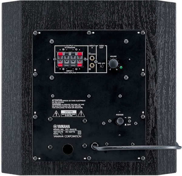

Ton pote t’a induit en erreur avec ce caisson; primo il est assez mou, donc pour une écoute musicale c’est pas le top, ca crée plus de désagréments que ca n’apporte de qualité. Ensuite il n’est pas équipé de borniers enceintes comme cet autre Yam (chez SV aussi) qui permet de relier le sub entre l’ampli et les enceintes
Si tu en as encore la possibilité, il serait préférable de changer ce sub qui ne te servira pas à grand chose
L’autre possibilité serait de prendre un ampli HC à la place de ton Denon mais tu risques en plus de baisser en qualité générale
