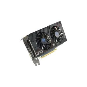

sinon ma 7850 ressemble plutot à ça :

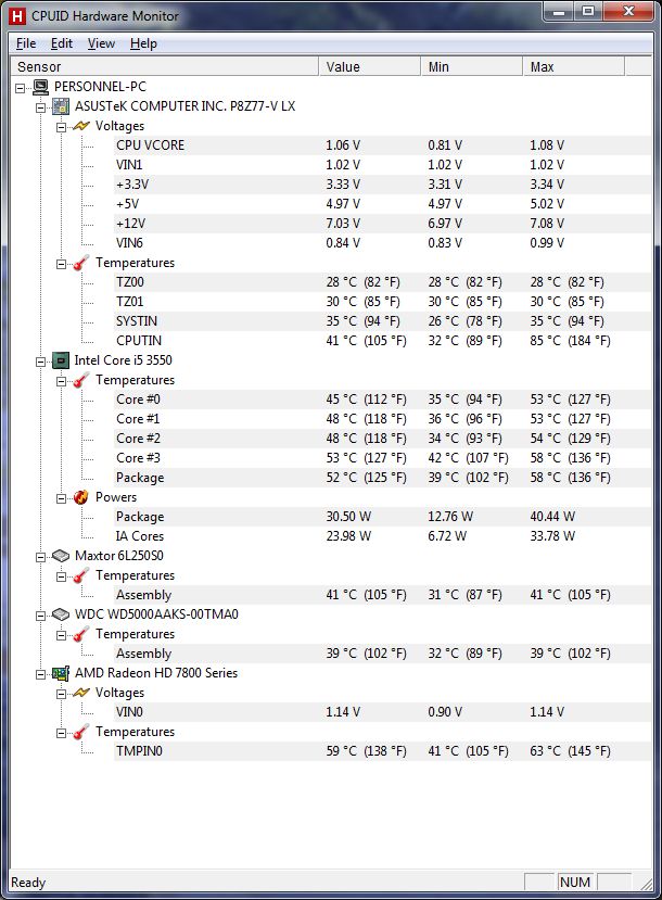

Voilà les résultat de Hardware monitor :
y a que le CPUTIN qui monte à 85°c des fois sinon tout le reste me semble correcte.
Donc c’est normal 85 pour le CPUTIN ? et qu’est ce que le CPUTIN ? apparemment c’est sur la carte-maman, c’est son chipset ?
Les 85°C c’est sûrement un software glitch (le logiciel qui merdouille), sinon tes températures sont correctes.

Les températures sont un peu hautes quand même, rien d’alarmant mais quand je vois que je ventile au mini et que je n’ai plus qu’un seul ventilo dans le bas et un autre en extraction, ca semble manquer de ventilation tout ca. Mes minis sont plus bas et mes maxis aussi (enregistré pendant une partie de Borderlands)

Ce qui est quand même étonnant c’est que même en montant à 55° la mienne reste plus que discrète [:paysan]
Ouais c’est sûr que si les 59°C c’est la température en idle, c’est quand même haut ouais.
Si c’est effectivement au repos, va falloir revoir la ventilation de ton boîtier (possible qu’elle soit mal optimisée).
