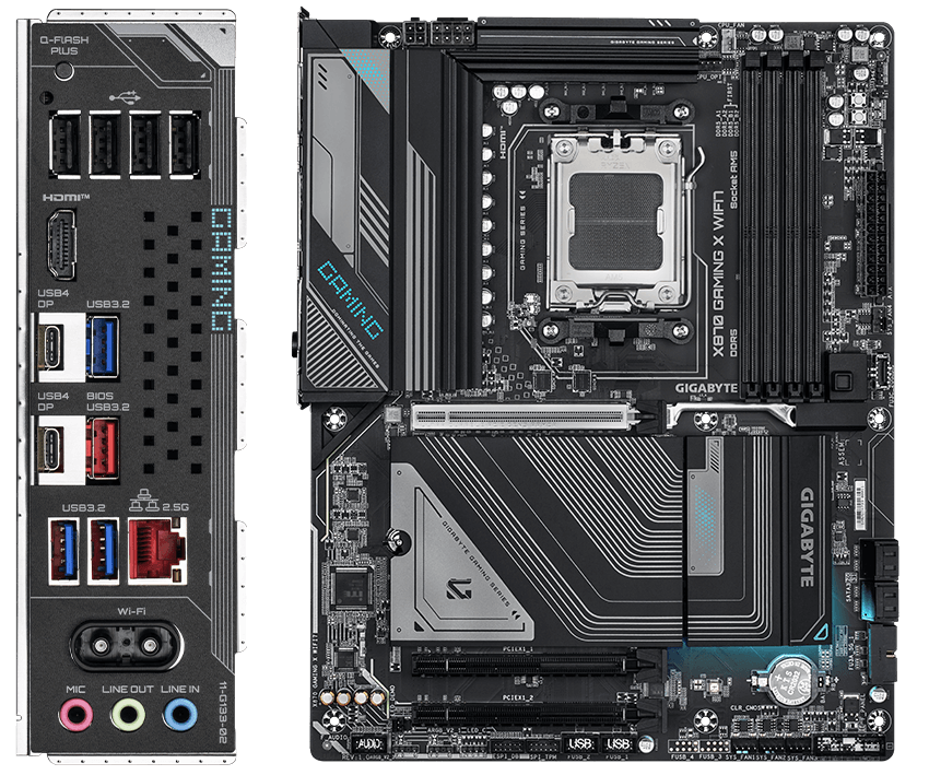

J ai monter mon nouveau pc, j ai un x870 gaming x de gigabyte pour carte mère.
En haut à gauche de la carte j ai un 8 pins (2×4) et un 4 pins (2×2).
Problème, je n ai pas de 4 pins en cable d alimentation avec mon alim ( NZXT C1200 ).
C est possible de mettre la moitié d un 8 pins ?
On m a dit qu on avait pas besoin de le brancher, ca ne servirai que a faire de l overcloking, mais le pc ne demarre pas.
Je me demande donc si mon probleme viens de là ou pas.
Merci d avance de vos réponses !

Une photo vaut mille mots :
Le pin 2x2 que je parle c est en haut a gauche pour l alim de la carte mère.
Je n ai pas de cable qui me permet de brancher ça et je n en vous pas non plus sur la photo de l alim ci dessus.
La question est faut t il que ce soit branché et si oui, comment je fait ?
Merci !
Avec un adaptateur 8 pins femelle > 4 pins male
