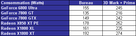

Ca na pas trop la meme consomation aussi :whistle: un barton 2600 70w et une 9600xt 30w/7800 gtx 110 w ![]()
+1 partir sur une 480W,surtout si l’objectif est d’en rajouter une 2nde par la suite (nVidia recommande 450W min pour du SLI et la 7800 GTX est très exigeante sur ce point)

donc en resumé, tagan 420W c est limite pour ma config?!
:oui: Prends celle-là.
