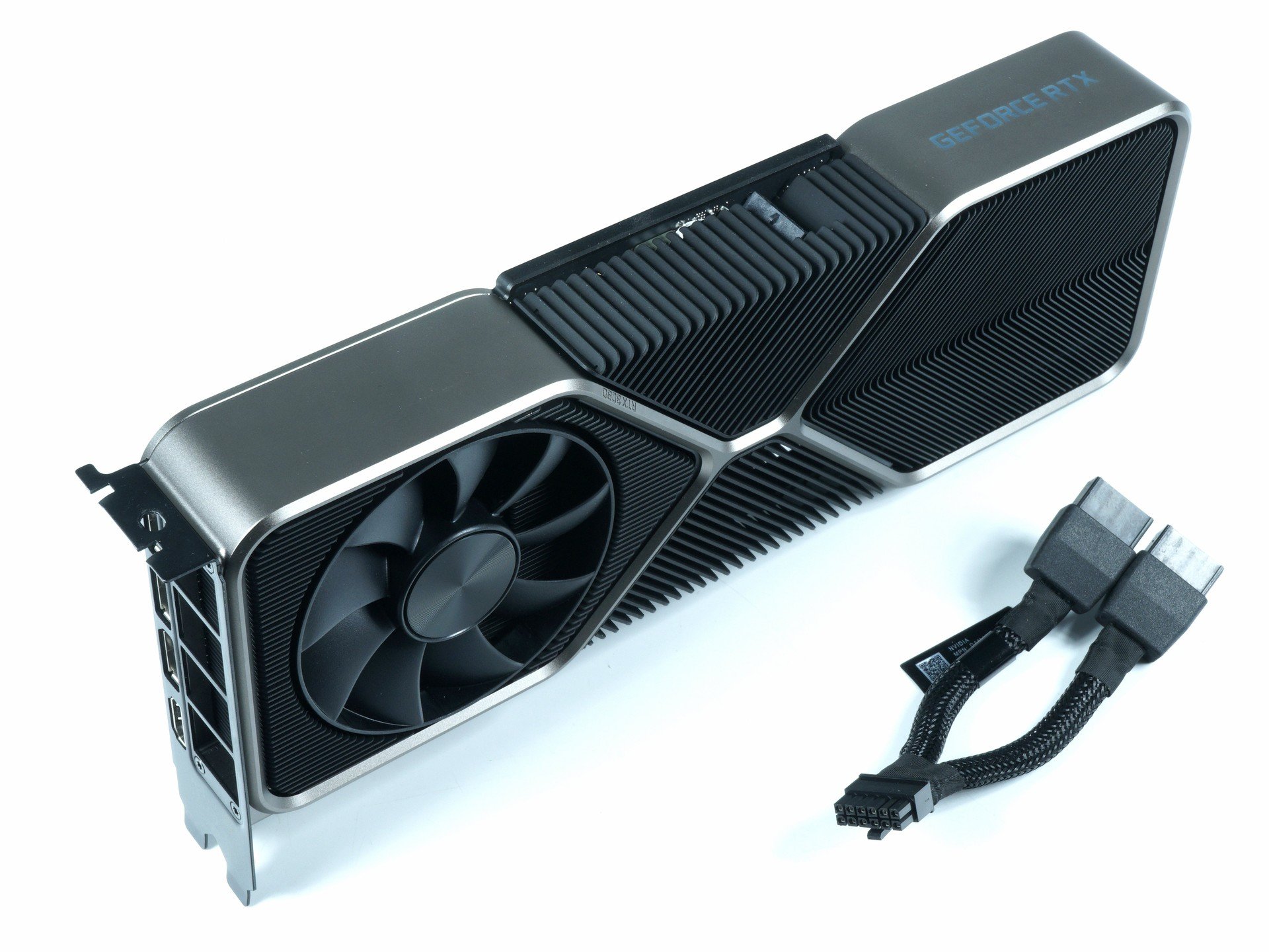

Vous voyez combien ici en recommandation en sachant qu’ils ont un core i7 5960x OC (TDP140W): https://www.guru3d.com/articles_pages/geforce_rtx_3080_founder_review,7.html
