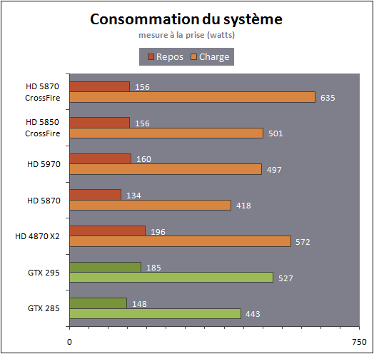

www.hardware.fr…
on est vers les 300w machine complete, la 5870 on est plus pres des 400w malgres la finesse de gravure cpu et gpu
www.hardware.fr…
On voit pas le graphique que j’ai posté? i7975 + 2HD5870 = 635W à la prise ce qui nous fait environ : 0.85635= 539.75 W consommé réel :neutre: (je pense que 200W de marge pour un oc de bourrin et quelques HDD ça reste raisonnable :neutre:² )
