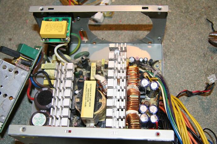

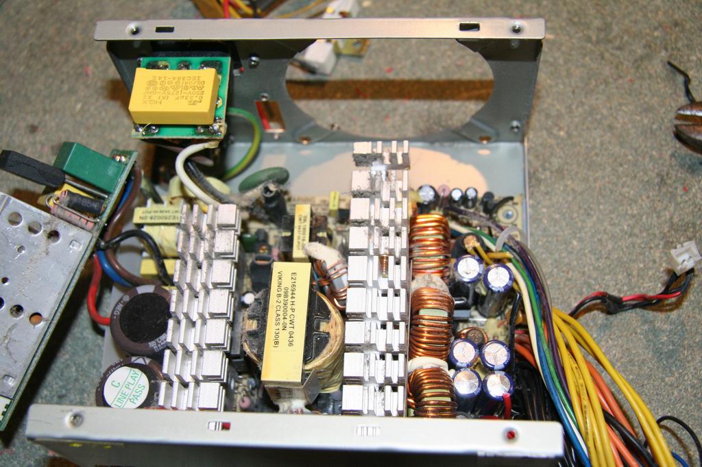

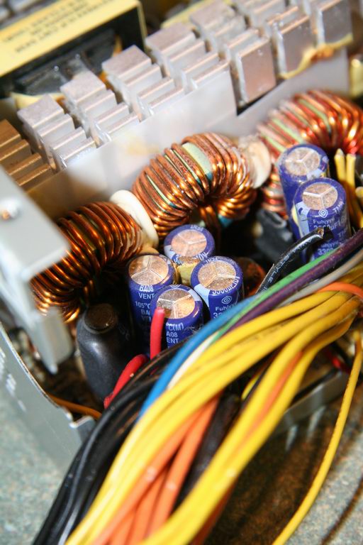

J’ai apparemment trouvé la panne. Vu que j’ai une nouvelle alim et que celle qui déconnait n’était plus garantie, j’ai ouvert !
Deux condensateurs sont gonflés…et un a fuit !!
J’ai récupéré les deux ventilos, y’a des trucs qui peuvent intéresser les électroniciens dans ce merdier ??
