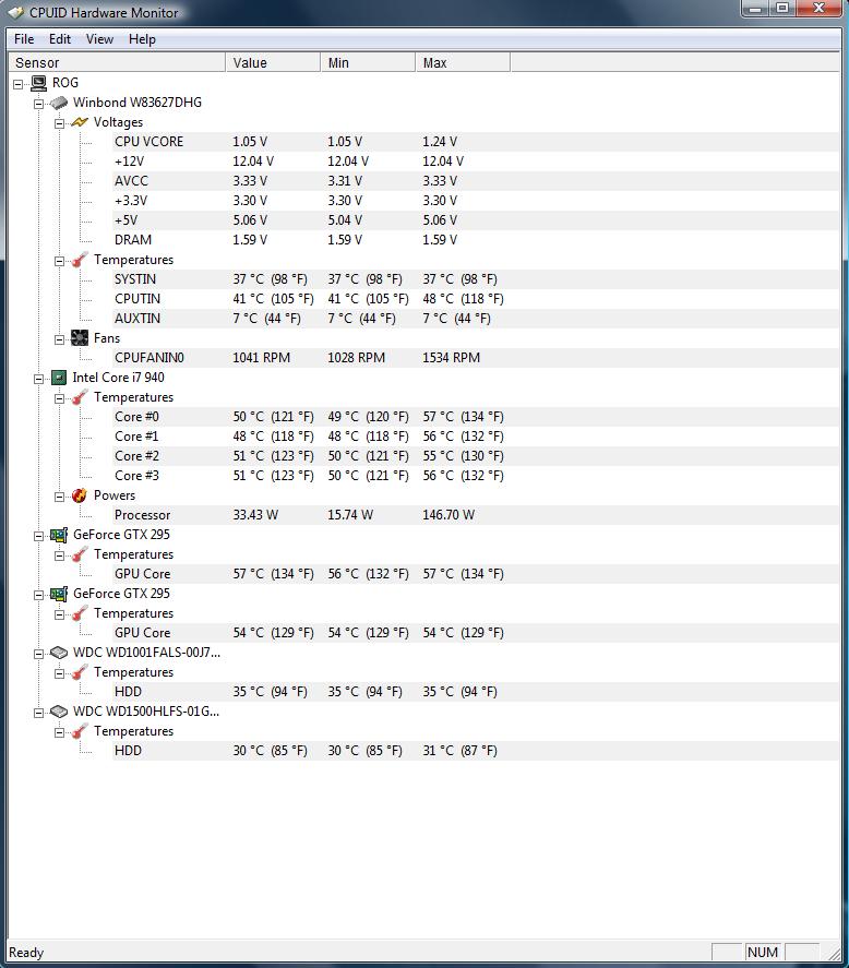

Hello.
Après avoir installé « HWMonitor » les résultats sont les suivants.
Avant de lancer le jeux :

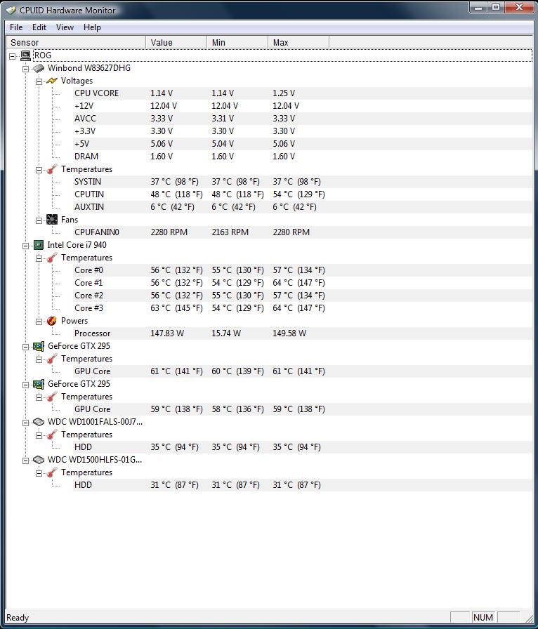

Pendand le jeux (Sur écran de login) :
A noter que je n’ai pas mis à pleine puissance (mode turbo) mes fan.
Une idée ?

fait un test avec memtest, peut être ta ram qui déconne
C’est pas bon, il faut laisser tourner le jeu plus longtemps car la les temp’ n’ont pas le temps de monter.
Tu peux essayer OCCT pour ça, car il te permet de controler en direct les temp’.
Sinon Rivatuner te permet d’afficher la temp’ CG sur l’écran pendant que tu joues.
c’est vrai aussi 61 degré pour une GTX 295 c’est bizarre, surtout que normalement elle chauffe autant, voir plus qu’une HD 4870 X2

Bonjour,
Je viens de trouver le problème.
Il vient de ma carte graphique. Après en avoir acheté une autre et bien plus de freeze, tout fonctionne bien.
Merci de votre aide.
(Sujet clos pour ma part).
