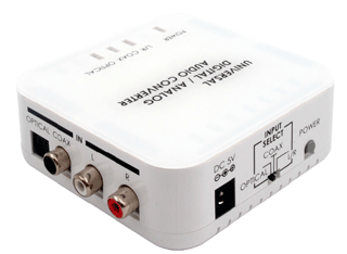

J’ai une autre question si ça ne dérange pas : la sortie audio de la TV est digitale (toslink) mais l’entrée sur mon hc est RCA - il y a quelque chose à faire ou bien c’est mort ?
Je n’ai pas trouvé sur le net de cordon adéquat :confused:
Malheureusement Louzo connecter une sortie numérique vers une entrée analogique n’est pas possible.

+1 avec Hogun : impossible de relier directement du numérique vers de l’analogique, il faut passer par un convertisseur
Sur cette page, c’est la ref DCT-9 www.goyona.com…
