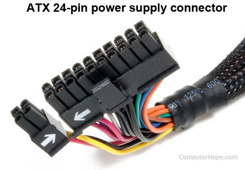

Encore merci pour tes réponse nico. Je voulais aussi savoir, j’ai vue sur la CM qu’il est mis ATX 24broches, tandis que sur l’alim il est mis ATX 20 + 4 broches. Est-ce que c’est bon ou pas?
Oui c’est fait exprès cela permet aux alimentations de pouvoir se brancher aussi bien sur les cartes mères ATX 20 que 24.
