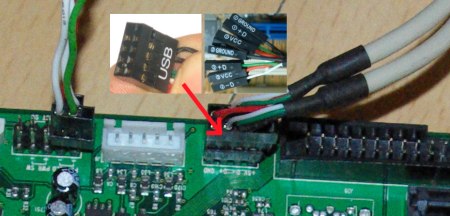

Voila j’ai achete un lecteur de carte interne avec un port usb en facade et en fait le cable se termine par une broche usb pour carte mere, probleme mes ports usb sur ma carte mere sont tous pris et en plus ils sont en usb 1.1, tristesse…
Mais j’ai installé il y a quelques temps une carte pci pour rajouter des ports usb 2 a l’arriere de ma tour donc 1 ports qui est a l’interieur de la tour mais c’est un port usb classique et non pas de type broche carte mere, retristesse, alors on m’a dit qu’il existait en vente sur internet des adaptateurs pour convertir des broches usb pour carte mere en usb male classique, donc au bout de quelques ampoules sur mes doigts voila ma question:

Mais le problème avec ce genre de carte, c’est que les connecteurs internes sont des connecteurs « standard » (ce sont les mêmes qu’à l’extérieur de la machine).
Or, je veux brancher sur ces connecteurs des broches pour carte mère!
D’où ma question: Existe t’il réellement un adaptateur permettant de relier une prise USB « normale » à ce type de broche, et idem pour le firewire???

Après de nombreuses recherches, je me demande si, effectivement, le plus simple ne serait pas de confectionner soi-même ce genre d’adaptateur, avec une rallonge usb (à sacrifier pour l’occasion) et une rallonge FireWire 400 (ou i-link ou IEEE 1394).
On trouve grace à google des schémas de cablage, là n’est pas le problème…
Mais ce type de confection « maison » et « artisanale » n’est-il pas risqué pour le matériel?
Où trouver des connecteurs USB et IEEE 1394 mâles de type carte mère? (car je suppose que couper les fils et les brancher avec des dominos électriques, c’est plutôt bourrin comme méthode…).

J’ai commandé ces cables usb au royaume-uni, je vous direz ici dès que possible ce que ça donne…
Par contre, toujours rien pour le firewire… ni sur le net, ni dans les magasins spécialisés en informatique ou en électronique…
Voilà maintenant plus de 6 mois que ces cables sont installés dans mon PC, et ça fonctionne parfaitement.
Mais je n’ai toujours rien trouvé pour le FireWire. Je branche donc mon caméscope sur un autre PC (car les prises FW à l’arrière de la tour, ce n’est pas très accessible…). C’est dommage!
Mon problème est donc à demi résolu (mais pas complètement).
J’ai fini par trouver l’adaptateur qu’il me fallait pour le FireWire !!!
Pour ceux que ça intéresse, voici le lien (il faut commander en Angleterre, mais bon… ça vaut le coup!)
http://www.cablecity.co.uk/product_info.php?products_id=692
DONC, problème résolu !
