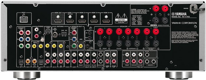

Et si tu regardais l’arrière d’un ampli HC pour voir les nombreuses possibilités de branchement ?
Un modèle au hasard, d’un prix moyen (Yamaha RX-V765, mais ce n’est qu’un exemple) : www.video-son.com…

:wink: Il y a de quoi faire …
Edité le 09/09/2009 à 15:03
Oui sur le Onkyo il y a sensiblement les bons connecteurs, à ce niveau là pas de soucis donc :slight_smile:
