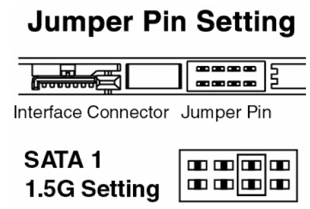

salut,
Passe le hd en mode sata 1. (jumper ou outils constructeur)

en effet oui je n’y avais pas pensé… j’ai juste vu qu’il y avait 4 « picots » au lieu des 9 (?) sur un disque ide. je me suis meme dit « tiens y’a pas master/slave » sans vraiment chercher plus loin.
je vais regarder ton idée merci pour l’info :slight_smile:

chez samsung c’est comme cela normalement.
mais si effectivement l’option « large hd » n’est pas active dans le bios, commence par l’activer avant de tester le jumper.

au niveau des cavaliers, j’ai juste mis en speed limit 1.5Go (je changerai peut etre plus tard)
mais il n’y avait rien de plus pour le disque.
