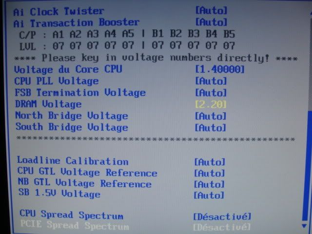

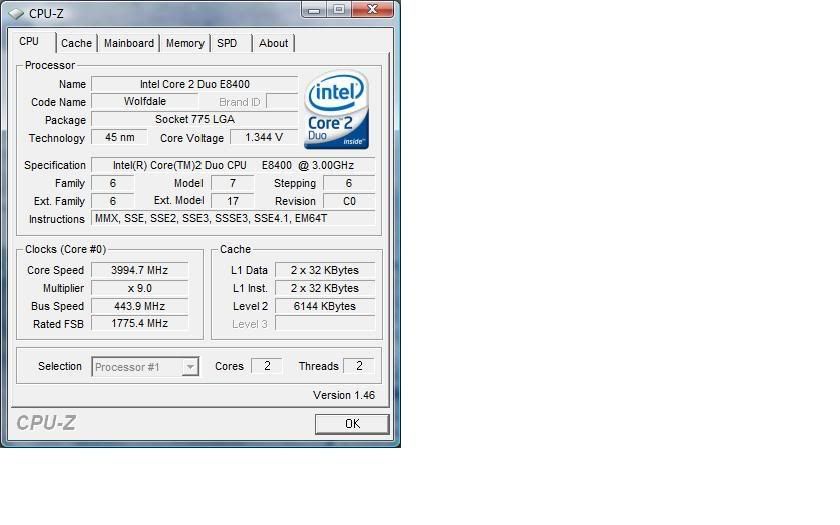

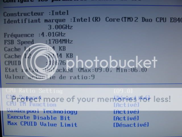

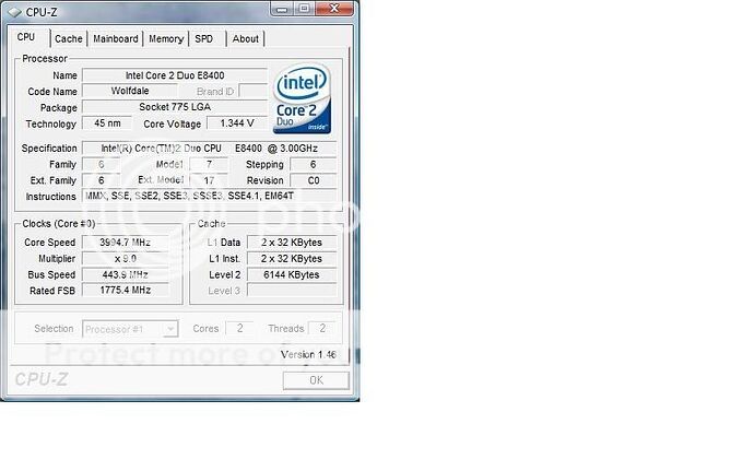

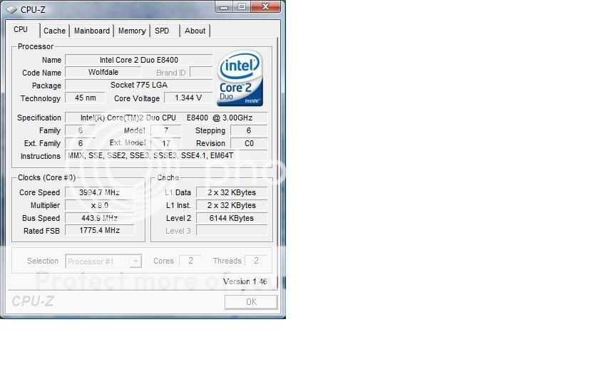

Bon je tien à préciser que j’ai réussi à augmenter à 4ghz à 1,4Vcore et c’est tres stable sous OCCT (apres 6 heures aucune erreur) Voici qqe screenshot :

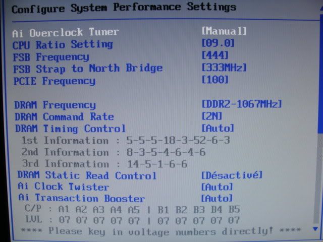

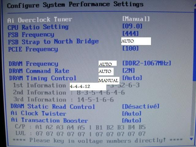

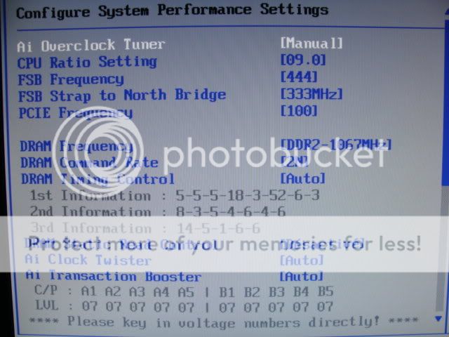

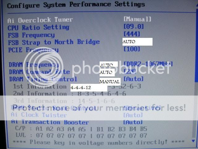

Bon pour ce qui est du FSB Strap et DRAM Command Rate et les réglage possible des timing en manuel je ne suis varaiment pas certain!

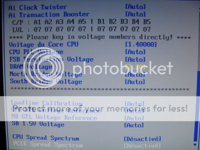

Est-ce que je devrait laisser les voltage en AUTO?

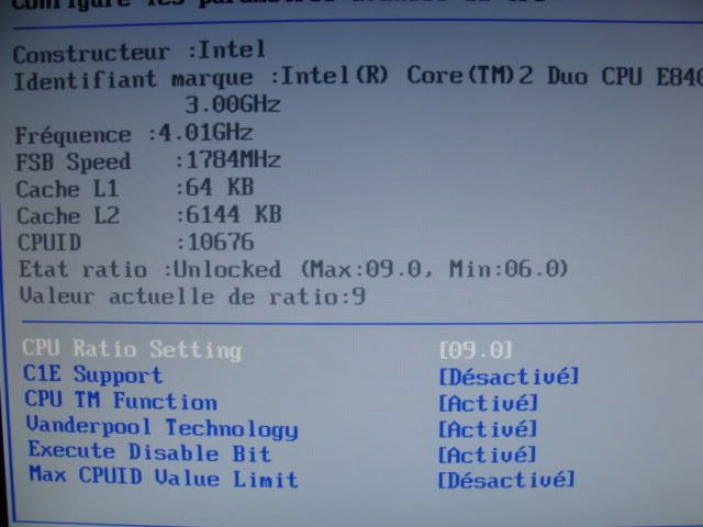

Ici je ne sais pas trop quoi activé ou désactiver

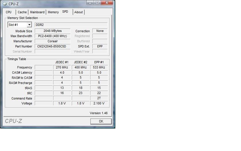

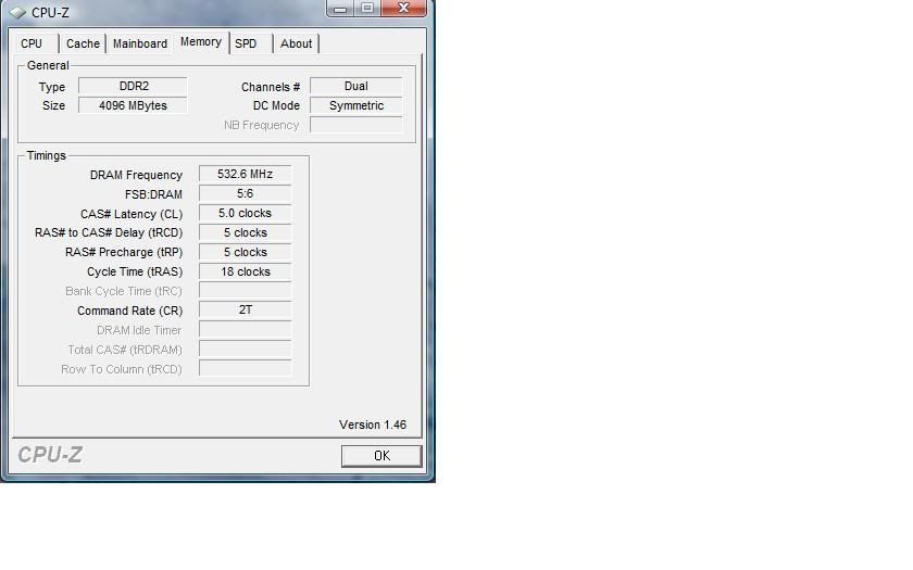

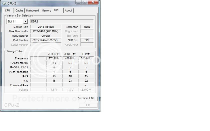

Voici qqe info supp
C’est tout bon comme tu as fait ca!
ok d’accord mais ce qui est du DRAM command Rate je devrait le laisser en 2N ou le passé en 1N?
Et les timings de la ram ce serait mieux des mettre en auto ou les régler?
Merci
bon voilà et est-ce que ce serait mieux comme ca?
Pour le strap tu peux mettre 444 ce qui te permet de descendre la fréquence de ta RAM pt que ca sera plus stable.
Rate ca je connais pas bien ^^ mais j’ai souvent vu que c’était 2
Pourl es timing tu peux en essayer d’autre.

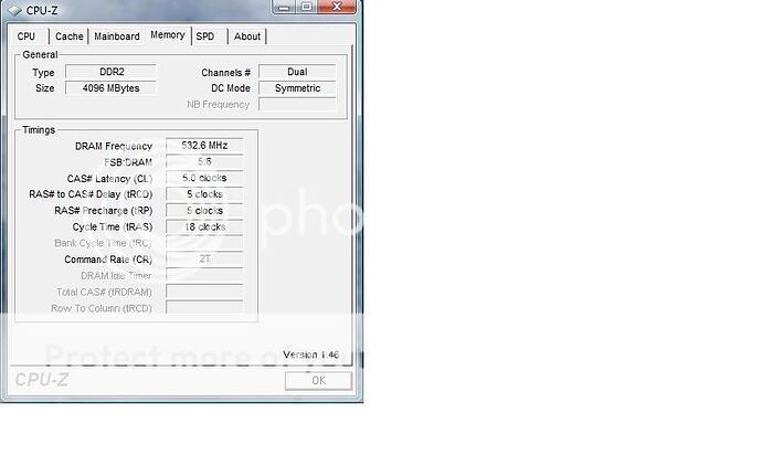

ok! J’ai mis :
Strap :400 mhz
Dram Frequency : 888mhz
Command Rate : 2N
Timing : 4-4-4-12
Voltage 2,3v
Pas stable erreur apres 10 seconde dans OCCT!
2.3v pour 800 c’est trop
je le remt en 2.2 sinon je peut oublié le 4-4-4-12 boot pas!
ok
rien à faire meme en 2.2v je peux oublié le 4-4-4-12 alors j’ai mis 5-5-5-15

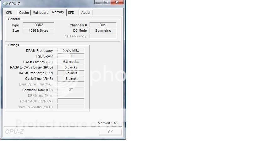

bon maintenant je suis à :
Strap 400
DRAM FRENQ. 888mhz
RATE 2N
et ca ma lair stable sous occt 15 min
tu crois je peux faire mieux?
Ben c’est déjà pas mal 4GHz après ca commence à devenir du grand art ^^ surtout en air cooling et passif pour le NB
je sais mais je parlait en référence de la ram et je te remercie bcp
Après une certaine fréquence c’est difficile d’etre stable, c’est surtout pour faire des screen (celui qui va le plus haut).
