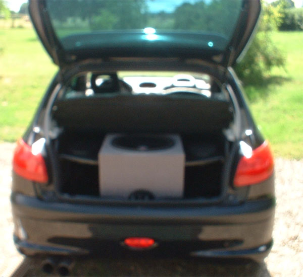

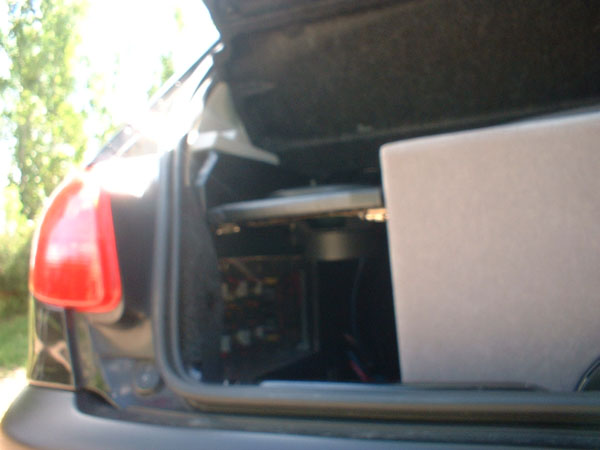

un ptit boomer de 30cm :whistle:
Et pkoi pas mon 38cm 1500GTI JBL que j’ai dans le coffre de la 206 tant qu’on y est?? :stuck_out_tongue:
Nan le caisson sub est un caisson sub standard PC mais largement suffisant pour l’utilité :wink:
http://www.jbl.com/car/featured/installs/peugot_pics/6.jpg
j’e t’est reconnu avoue
lol non, C beaucoup plus simple que ca :stuck_out_tongue:
