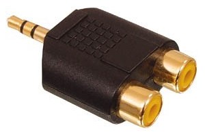

3 adaptateurs RCA/ jack
http://www.connectic.fr/images_articles/N-AC-010GOLD.jpg
www.connectic.fr…
Manque plus qu’un cable jack / jack et normalement on a tout. Bon d’accord d’est à la fois un peu cher et un peu compliqué :paf:
