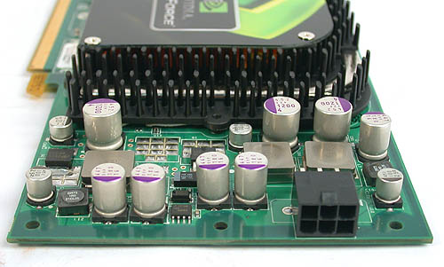

Je m’explique sur ma carte graphique, j’ai un connecteur de type pci-e comme ceci :

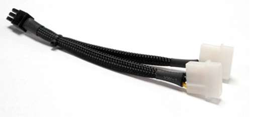

et avec ma carte graphique était fournis un " Y " comme ceci :
ma question est donc : dois je brancher mes 2 molex à l’alimentation ??
Merci

Heu non pas d’accord avec wingames, faut mettre les deux apart si tu as directement une alime PCI Express sur ton alime .
Une seule suffit, l’autre c’est comme le dit wingames, c’est pour brancher un autre périphérique, ca evite de perdre une molex a cause de l’adaptateur.
merci, oui j’ai en effet mis les 2 , et je c pas si c exact, mais les jeux qui avaient besoin de bcp de ressources GPU s’en trouve plus « jouable », voili, voulou, merci
salut,
et comment vous le branchez cet autre périphérique ? c’est deux connecteurs molex mâles …
ce câble est clairement prévu pour deux arrivées de courant. ils appellent ça un « Dual 4-pin to 6-pin power cable »
Edité le 18/09/2007 à 14:21
Ah quand meme !!
Merci :d
Autant pour moi :jap:
