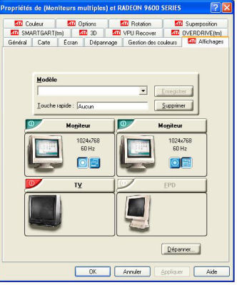

je viens d’y brancher 2 ecrans afin de pouvoir jouer en plein ecran sur un et afficher mon bureau sur l’autre.
dans les divers reglages j’ai juste reussi a mettre en mode « clone » donc j’ai les 2 memes affichage.
j’ai su le faire sur une carte nvidia grave au nview, mais sur ati, je cale :pt1cable:
merci de votre aide :stuck_out_tongue: [:reg54000]
je crois qu’il faut cocher « étendre le bureau jusqu’a ce moniteur »…
clic droit sur le bureau
propriéts
paramètres
avancé
affichages
tu clique en haut a gauche de la fenetre du seul moniteur qui est branché
pour « étendre le bureau jusqu’a ce moniteur » je suis pas sur mais tu fais le test en cochant et décochant.
quand je fais ça, ça me coupe le 2eme ecran.
si je clic sur les ptit bouton (rond et carré blue) ça ne change rien, ou alors je fais mal la manip :frowning:
a quel endroit on regle " étendre le bureau jusqu’a ce moniteur" ?
merci
clic droit sur bureau
propriétés
paramètre
tuclique sur deuxieme ecran
la c une case a cocher en dessous de « utiliser cet ecran comme moniteur principal »
débranche la conncectique avec la tv pcq la carte ne supporte que l’affichage simultané de 2 écrans
c’est peut etre ca ton souci
