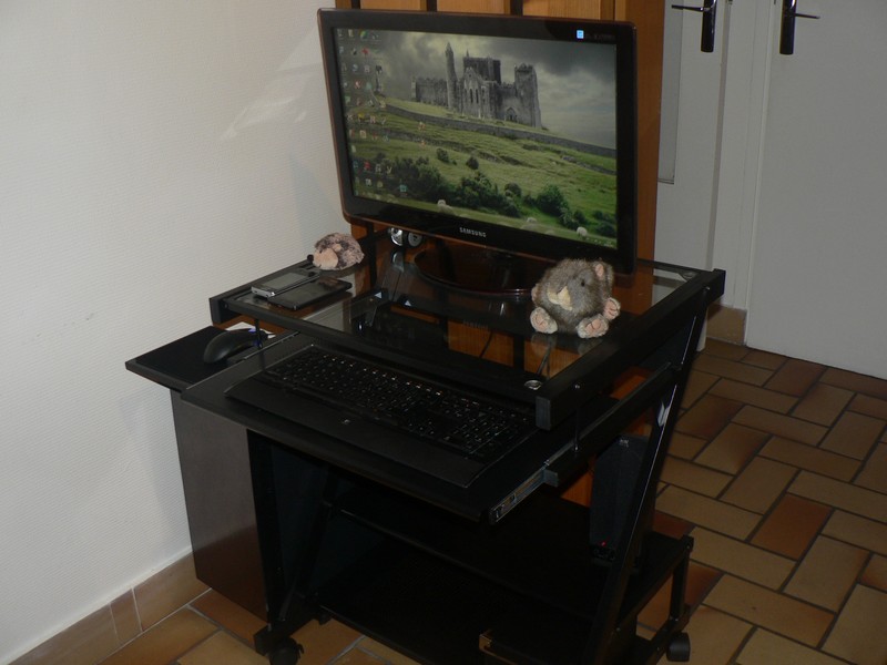

Petit bureau, je dois laisser le passage. Obligé de laisser le bureau dans le salon, sinon ma femme me quitte.

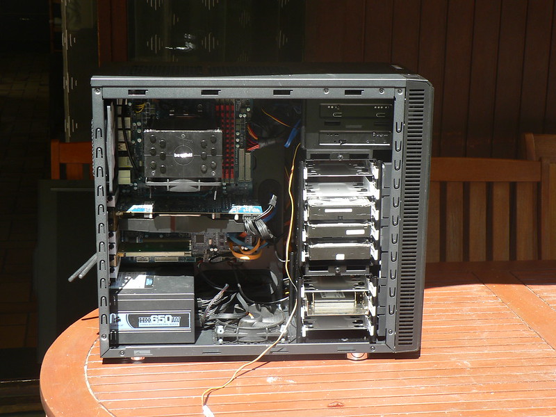

c’est un silencio 550 ?
tu n’as pas de probleme de chauffe avec ?
j’en ai un j’ai du changer tout les ventilo et encore c’est vraiment pas la joie
C’est un Fractal R4 :o
[quote="uNReaLx77_1_1"] c'est un silencio 550 ? tu n'as pas de probleme de chauffe avec ? j'en ai un j'ai du changer tout les ventilo et encore c'est vraiment pas la joie [/quote] c'est une des particularités du silencio, ca chauffe mais c'est silencieux..., les ventilos de base sont fait pour ne pas dépasser les 800 rpm jcrois... et avec aucune ventilation en haut ou en bas...
c’est une des particularités du silencio, ca chauffe mais c’est silencieux…, les ventilos de base sont fait pour ne pas dépasser les 800 rpm jcrois… et avec aucune ventilation en haut ou en bas…
[/quote]
j’ai un R3 aussi en plus, honte a moi :smiley:
le silencio est silencieux oui, dependant de ce que tu y met dedand, pour avoir des temperature a peu pres correct, il devient bruyant, sans ca les temperature sont carrement abusé
