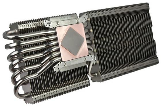

Niveau température pour la CG, ca donne quoi ?
Il y a des câbles partout !
http://media.tumblr.com/tumblr_lv5lifxVNE1qi5zdv.png
Tu pourrais en allonger quelques uns pour les faire passer mieux derrière la plaque peut être :confused:
temp de merde 60 idle… et j’ai pas la place de passer plus de cables derriere
T’as mis combien de mm de pâte thermique pour avoir cette t° avec ce ventirad ? o_O
ce qu’il faut, mais c’est la version 79xx, elle est dite compatible avec les 580, et beaucoup de cg, mais quand je compare avec le test de cocow, la base n’est pas du tout la même -_-
même en les collant dessus à la main ça ne change pas grand chose…
Tu vas y arriver :jap:
Tu dois avoir un pb quelque part: www.hardwareluxx.de…
T'es sûr que ça colle bien même avec le truc en métal de la CG ?
le contact est vraiment bon entre le rad et le GPU ?
kev, tu voit, sur ton lien, c’est la même version que cocow, avec la large base pour coller au gpu. le modèle que j’ai, la base est vraiment différente. j’essaye de trouver des tofs.
je vient de test avec d’autres attaches plus courtes et sans la backplate, ça revient au même… la pate thermique n’est pas étallée sur tout le gpu, du fait de la base différente. ça vient peut être de ça, mais je ne comprends pas la compatibilité…
Si t’as une plaque de cuivre qui traîne… :ane:
Sinon défaut d’indication de compatibilité sur le site du fabriquant :neutre:
Ou si tu ne peux pas le changer il te reste à utiliser une lime :nexath
non mais c’est indiqué partout et même sur la notice, la liste de cg compatible est très longue…
je ne sais pas si je ne vais pas le ramener à mat…
xsreviews.co.uk…
c’est ca que tu as ?
nan, j’ai la version 79xx édittion, avec la base toute petite.
avec le gpu en diagonal ?
oui, comme sur la photo que j’ai postée un peu plus haut.
pffffff avec toute la maison ouverte, donc de l’air, le boitier ouvert, les ventilos à fond, je tape 44 idle -_-’
Edité le 20/06/2012 à 15:57
ton gpu est droit c’est normal ca colle pas…
heu. il est surtout bien trop gros par rapport à la taille de la base, et ce rad est donné comme compatible avec la 580. entre autres…
et sur mine 55 max… c’est quoi ce rad -_-
Edité le 20/06/2012 à 16:15
