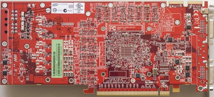

photo prix sur le net j’ai encadrer en noir les 3 del rouge qui clignote une foi quand j’allume le pc et quand je l’eteint.
Ok, merci j’ai vu maintenant ![]()
Alors, ceci est tout à fait normal car je viens de tester à l’instant.
Que ce soit après reboot ou en arrêt/redémarrage, les 3 LED (et pas DEL) s’allument et s’éteignent presque instantanément.
C’est comme un flash.
Donc, ce n’est pas un signe de dysfonctionnement de la CG.
Est-ce que tu aurais une autre CG PCI-E sous la main pour tester le démarrage sur cette config ?
Heu, j’ai relu donc tu n’as pas d’autre choix que de t’en procurer une (emprunte la si tu peux) ou de tester ta HD 4870 sur une autre mobo.

un ami vas recevoir une hd 4850 qu’on vas tester sur ma config dans la semaine à venir je pense

Ben, c’est le mieux d’attendre de voir ce que ça donne avec l’autre CG et si tu peux, fais l’inverse avec ta 4870 sur son PC.

après un teste avec une autre carte graphique (hd4850 d’un ami) toujours au même point rien à l’écran.
je suis à la recherche d’une définition pour un processeur griller ^^
en faite c’est la carte mère qui est morte ! ;(
fin du forum !
merci tout le monde pour votre aide !!!
