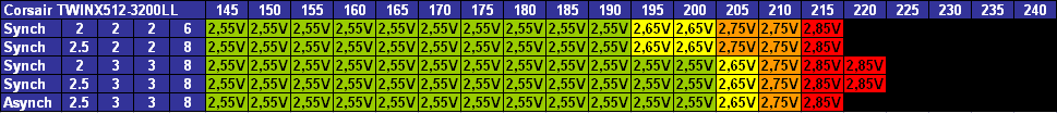

ensuite comme je te le dis plus haut si tu o/c en 5/4 tu es asyncrone a 250 de fsb ta mem tourne a 200 mhz.
inutile de te dire que si ta garder tes timinngs a 2 4 4 8 ca metonne pas que ca passe pas
meme la LL a ces limites , abondonne le cas2 car en asyncrone c plus dure de le tenir le cas 2
et passe en cas 2.5 4 4 8
regarde le tableau si dessous meme la ll doit passer en 2.5 en desynchrone ou asynchrone
ensuite oui pour plus de gain si tu veux garder un o/c stable en syncrone cette foi ci prend de la pc4000 , elle iront a merveille sur la p4p800 , et ki + est elle sont abordable auhourd hui
avant de faire des frais essaie de trouver ta limite d’o/c en desynchro, apres tu pourras ou non te decider a acheter de la memoire plus performante pour mettre en synchro
