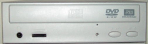

2 modèles pour l’IISONIC II8404A ?
Je viens d’acheter un graveur IISONIC II8404A mais la façade ne resemble vraiment pas à celle du site IISONIC ni même à celui qu’un amis à acheter quelques jours avant.
Celui de mon ami :
http://www.iisonic.com/image/files/II8404A.jpg
Le mien :
Cela semble être le modèle DD0201 d’Optorite.
http://www.optorite.com/modelnum.htm
Quelqu’un a-t-il le même graveur IISONIC ?
Quel firmware prendre puisque ce graveur n’est même pas référencé chez IISONIC.
J’ai envoyé un email au constructeur - aucune réponse.
tu devrais prendre les derniers firmwares des machines 203 et 400 et lancer le programme. il te dira quel firmware tu possede et tu pourras en deduire la machine que tu possede. Mais c’est vrai que ca ressemble pas a un optorite.
