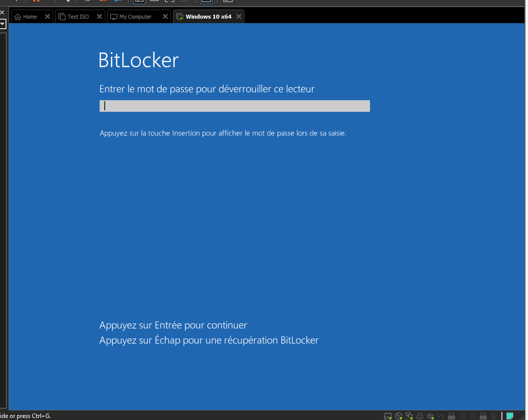

Dans le cas où il y a un mot de passe Bitlocker, ça se présente comme ça au démarrage, avant de charger Windows :
