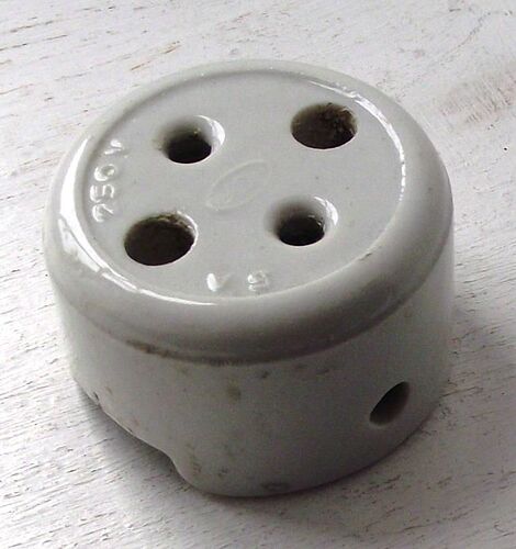

  • mon beau-fils cherche à acheter sa maison et chaque fois qu’on va en visiter une, la première chose que je vérifie est l’installation électrique…j’ai vu des trucs dont je ne savais même pas qu’ils existaient, genre des petites prises apparentes en porcelaine qui devaient dater des débuts de l’électricité domestique. paf

Des petites prises en porcelaine vintage ? Genre ça ?
Par contre je suis fan des interrupteurs en porcelaine vintage, ils ont un look tellement atypiques, je sais que certaines marques font des looks vintage mais qui respectent les normes d’aujourd’hui, c’est beau (surtout les version couleur bronze), mais ça coûte 2 reins :stuck_out_tongue:
Encore plus vieilles, elles étaient rectangulaires et dépourvues de terre. ^^

C’était l’électricité domestique des années 1910 avec de telles prises, le début ou l’être humain ne maîtrisait pas trop le sujet.
